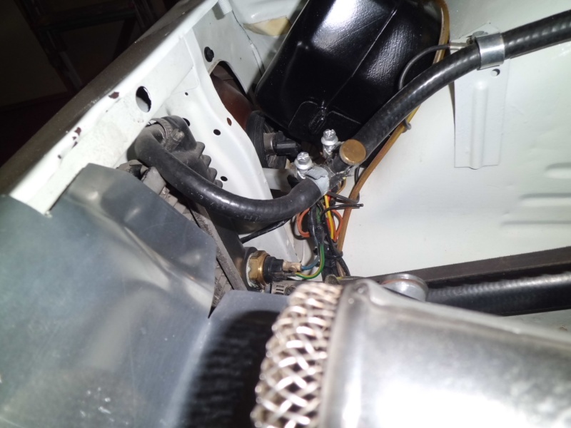

Les araignées pour le montage des fils ainsi que les fils qui vont dessus.
Problème pour remonter mon moteur Dsc_0011

Les araignées vont la
Problème pour remonter mon moteur Dscn9110
