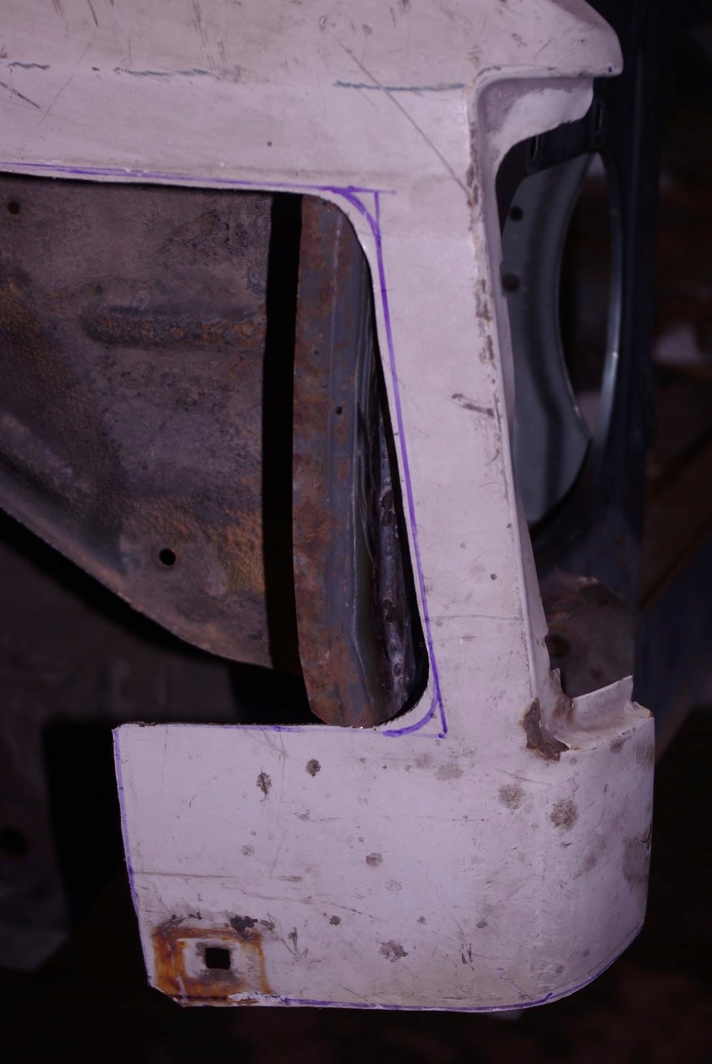

| . Je ne suis pas aussi rapide que settolf, mais parfois, histoire d’avancer un peu, je fais quelques bricoles. Je me suis par exemple, attaqué aux ailes avants. Comme toujours, traçage scrupuleux selon la fiche PTS concernée Découpe Présentation de l’extension qui va parfaitement Mise en place de l’aile sur l’auto, et là, surprise, j’ai trop enlevé de tôle. Après vérification du traçage par rapport à la fiche PTS, il n’y a pas d’erreur. Je ne me souviens pas de ce « bug », le document dont je dispose a dû être modifié. Confection et soudure d’un implant pour rattraper mon erreur. Découpe de l’aile G en tenant compte de la boulette Elaboration des fond d’ailes Modification de la patte de maintien inférieure. . ========================================= Samba GL 1985 ma voiture de tous les jours Samba GLS 1983 à restaurer en GrF Samba Rallye ex.GrA 1983 en reconstruction en SRE2

| L'aile gauche proviendrait-elle d'une Samba aux couleurs du Racing Club de Lens ? ========================================= Il y a parfois des journées sans hauts ... Mais heureusement, il y a les journées Samba !
| blackbarthSuper Membre
Sexe : Nombre de messages : 6157 Date d'inscription : 25/10/2011 | |
| Sujet: Re: Mue d'une Samba LS en SRE2 Mar 11 Juin 2019 - 13:59 | |
| Non, le bleu est de trop ========================================= Samba GL 1985 ma voiture de tous les jours Samba GLS 1983 à restaurer en GrF Samba Rallye ex.GrA 1983 en reconstruction en SRE2

| joli boulot , mais je pleure car je suis a la recherche d'une aile avant conducteur et toi tu les découpes... |

| @Foksaronfle : C'est plus facile à trouver que les ailes droites (passager) mais c'est vrai qu'en ce moment y'a que dalle !
A part cette annonce sans photo, et pas donnée : https://www.opisto.fr/fr-FR/auto/pieces-occasion/aile-avant-gauche/talbot/samba/page-1 ========================================= Il y a parfois des journées sans hauts ... Mais heureusement, il y a les journées Samba !
| Sujet: Re: Mue d'une Samba LS en SRE2 Mer 12 Juin 2019 - 13:21 | |
| Merci les gars.
Effectivement, les ailes droites pourrissaient plus vite, c'est à cause du gravier qui se trouve sur le bas coté, et qui, projeté par la roue, érodait le Blaxon ========================================= Samba GL 1985 ma voiture de tous les jours Samba GLS 1983 à restaurer en GrF Samba Rallye ex.GrA 1983 en reconstruction en SRE2
