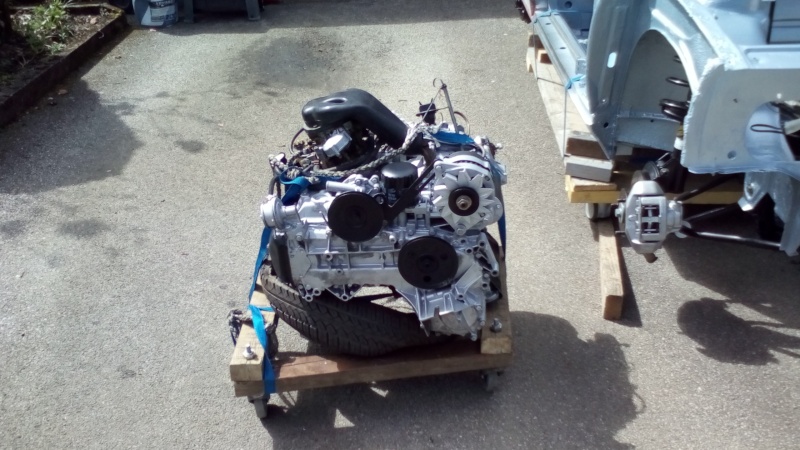

On continue !
Le terrain est pret, on commence
La Samba de Guilly (suite) - Page 2 Img_2063
on prépare le nécessaire, dame biquette...
La Samba de Guilly (suite) - Page 2 Img_2064
Et puis l'essentiel
La Samba de Guilly (suite) - Page 2 Img_2065
la bete a déja 2 roues, mais pas encore ses cardans
La Samba de Guilly (suite) - Page 2 Img_2066
Il est allé tout seul dans son berceau ce beau bébé
La Samba de Guilly (suite) - Page 2 Img_2067
Puis les cardans sont mis en place et tout le train avant serré, et enfin, les roues
La Samba de Guilly (suite) - Page 2 Img_2070
La Samba de Guilly (suite) - Page 2 Img_2071
la ligne d'échappement a également été posée et raccordée au moteur
La Samba de Guilly (suite) - Page 2 Img_2072
La Samba de Guilly (suite) - Page 2 Img_2073

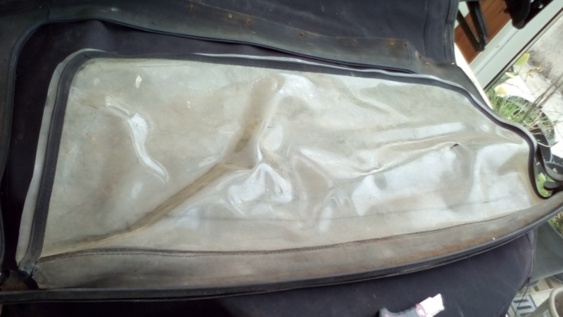

j'ai récupéré une autre capote pour une poignée d'euros et un peu de gas-oil sur le coin-coin;
Je l'ai déshabillée, comme ca j'ai un "patron" pour la lunette arrière. la toile est pourrie aux endroits habituels, par contre, sur la partie "horizontale", elle est bien: je pourrais donc découper dedans pour faire un entourage de mica et coudre mon mica neuf dessus

la meilleur des clims,c'est la samba cab La Samba de Guilly (suite) - Page 2 229138

voila, je découpe ce qui est bon de la toile, c'est a dire tout le dessus; j'ai gardé le meilleur, je vais pouvoir faire mes découpes quand j'en aurais le temps; je pourrais ainsi faire des patrons que je vous transmettrais bien-sur; j'en ferais de meme pour le couvre capote, mais plus tard.
Maintenant, il va s'agir de travailler intelligemment et méthodiquement pour coudre et renforcer aux endroits sensibles, en espérant que la machine a coudre suive avec les aiguilles prises au préalable chez Créa-cuir, le fil suiffé, ainsi qu'une alene "coud-vite au cas ou...la machine ne tournera pas très vite, pour la ménager quand-meme, mais ce sera toujours plus vite qu'a la main, on verra bien...
Et puis j'ai touvé une méthode sur ce site qui m'a décidé en quelque sorte ...
http://www.boxster-cayman.com/t18487-remplacement-de-la-lunette-arriere-en-mica-sur-boxster
De plus, la toile n'est finalement pas si épaisse que ca, comparé a des ourlets en jean que j'ai déja faits avec des aiguilles simples....
La Samba de Guilly (suite) - Page 2 Img_2105
