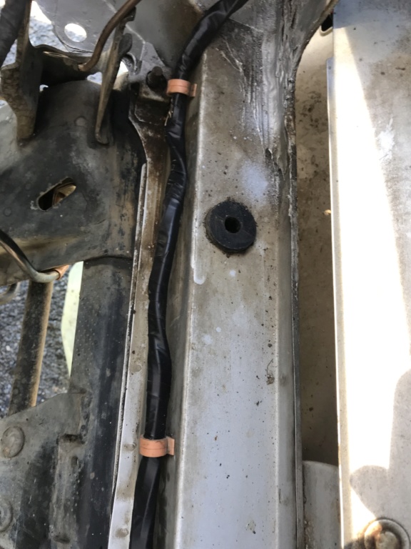

MessageSujet: Re: restauration samba sympa edition bleu   restauration samba sympa edition bleu Icon_minitimeDim 24 Mar 2019 - 11:20
Oui heureusement qui j’ai eu l’idee de controler tout les fils sous le chatterton sinon elle aurao pu prendre feu:affraid:pale
«  Dans la vie tu peux lever les bras mais pas le pied » Ari vatanen

C'est sur qu'il ne fallait pas passer à coté de ce problème. Bien que personnellement, quand je répare des fils sur les voitures, je privilégie de les souder à l'étain et de recouvrir de gaine thermorétractable.

J’y avais penser mais j’avais pas les outils sous la main
Apres j’ai mis une cosse comme celle la mais ou tu peut mettre le fil dénudé de chaque coté
restauration samba sympa edition bleu Bdafd210

beau boulot, je t'en félicite,  Very Happy
et le fil, fallait bien faire quelque chose,
surtout s'il y a risque que deux fils se touchent,
bonne continuation  Very Happy

cheers Beau boulot, moi aussi je soude à l'étain plus gaines thermorétractables de différentes sections.
