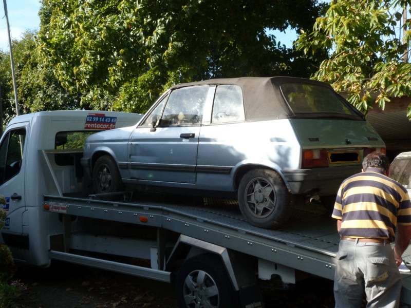

Maintenant, c'est l'heure du rapatriement;
nous sommes donc allés la chercher ce w-e
La Samba cabrio de Guilly 2110
pose pipi:
La Samba cabrio de Guilly 2210
arrivée et déchargement
La Samba cabrio de Guilly 2310
La Samba cabrio de Guilly 2410
La Samba cabrio de Guilly 2510
