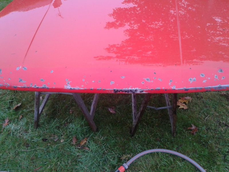

Et puis, le capot a eu sa beauté aussi, un peu de grattage pour mettre la rouille a l'air
J'ai pu alors tester mon dispositif:
La Samba cabrio de Guilly - Page 3 2014-132

Ce dimanche matin, -pluvieux-, cela ne m'arrête pas
J'ai sorti mon capot de son bain, et la, je n'en reviens pas: après un léger brossage tout a quasi disparu, du moins sur les cotés, là ou étaient les anodes; au centre, c'est moins parfait:
La Samba cabrio de Guilly - Page 3 2014-137La Samba cabrio de Guilly - Page 3 2014-138
meme la grosse boursoufflure de rouille a disparue
La Samba cabrio de Guilly - Page 3 2014-139
Du coup, j'ai trouvé un fer a béton un poil plus long que le capot, et en démontant le crochet de sécurité du capot, j'ai réussi a le disposer sur toute la longueur
La Samba cabrio de Guilly - Page 3 2014-140
je vais laisser mijoter tout l'après-midi, puis re-brossage, et rinçage
