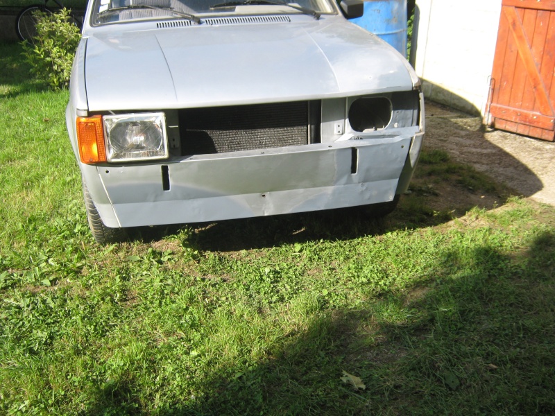

bonjours a tous, donc la gl avance un peu, poser l'aile pour voire un peux se que sa donne avant de la refaire,
[img]restauration de notre Samba GL - Page 2 Img_1610[/img][img]restauration de notre Samba GL - Page 2 Img_1611[/img][img]
le retro refait a "neuf"
restauration de notre Samba GL - Page 2 Img_1612[/img][img]
plus de rouille cheers et petite couche d'aprêt
restauration de notre Samba GL - Page 2 Img_1513[/img][img]
peinture noire pour le suport d'aile, comme a l'origine
restauration de notre Samba GL - Page 2 Img_1514[/img]

mais le petit probléme, ses mon aile qui avais un peu de rouille, est des petit trou sont venu s'inviter a la partit No donc on va faire un peu de fibre pour boucher poncer mastic et peinture plus tard, en même temps qu'on fera de la fibre, en va refaire les pare choc en fibre groupe B a papa bien autant tout faire en même temps oui donc les photo de mon aile avant gauche. aller @++ tout le monde et merci de vos reponce bravo Super ciaoo
Intérieure de l'aile
[img]restauration de notre Samba GL - Page 2 Img_1613[/img]
de plus près
[img]restauration de notre Samba GL - Page 2 Img_1614[/img][img]
vue du dessus
restauration de notre Samba GL - Page 2 Img_1615[/img][img]
le coin de l'aile
restauration de notre Samba GL - Page 2 Img_1616[/img][img]
comment je peux faire pour retirer facilement la couche sur l'intérieure Question
restauration de notre Samba GL - Page 2 Img_1617[/img]

Welcome doui08
pour enlever la protection ramolir avec une lampe à souder et enlever avec une spatule oui
bon courage

moi j'y enleve au decapeur thermique
tu y chauffes un peu puis tu grattes avec une spatule
normalement ça part assez facilement

salut donc je fait ma première idée, décapeur hermique, comme dit l'admin, du courage et de la patience cheers
