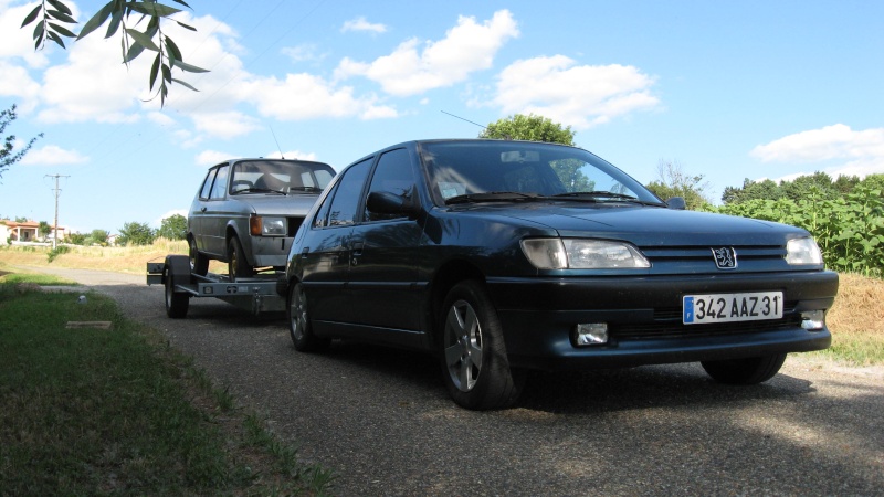

mi-juin, on a enfin ramené ma samba à la maison où le début des travaux a pu commencer Exclamation
voila les photos, comme vous pouvez le voir, ma 306 galère un peu avec 1 tonne sur la boule Rolling Eyes et quand ça monte trop, obliger de passer en seconde pour monter sur la nationale rire
Restauration Samba Sympa Samba_12
Restauration Samba Sympa Samba_17
enfin bref, la voila enfin a bon port sans trop de mal, j'ai été obligé
d'enlever les plaquettes de freins car elle voulait pas avancer donc pas de freins flop

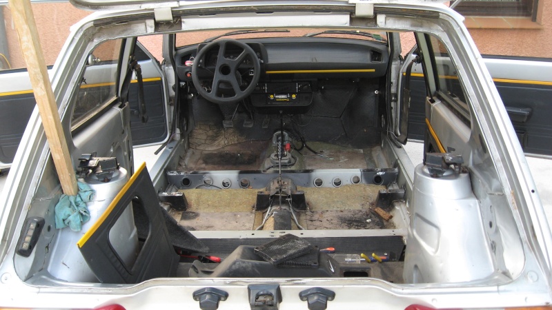

après j'ai commencé par le plus facile, l'intérieur Exclamation
Restauration Samba Sympa Samba_20
Restauration Samba Sympa Samba_21
Restauration Samba Sympa Samba_22

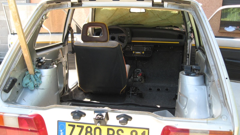

Restauration Samba Sympa Samba_24
remontage et nouveau pommeau What a Face
j'en ai profité pour viré tous les autocollants jaunes et autres que le filleul de mon père avait mis. j'ai laissé ceux du poste, je sais que certains ici en sont fans rire
Restauration Samba Sympa Samba_25
Restauration Samba Sympa Samba_26

Voila le chantier :
Restauration Samba Sympa Img3790a
avant/après :
Restauration Samba Sympa Img3795
Restauration Samba Sympa Img3796n
Restauration Samba Sympa Img3832r
Restauration Samba Sympa Img4515p
