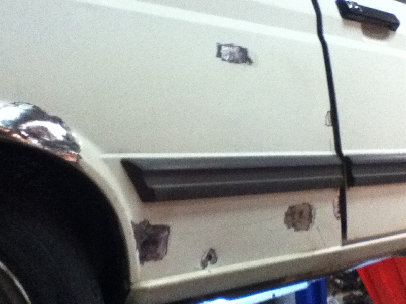

En attendant la peinture , je décide de m'attaquer au tache de rouille pour la stopper !
J'en ai fait que 2 pour le moment car avec le froid et le travail la semaine , le week end j'ai pas que sa à faire mdrr
Disque à lammelle , mastic et apprêt et c'est comme neuf !!

J'ai une bosse sur l'aile arrière qui est parti en rouille c'est pour ça que je l'ai décapé , je ne sais pas encore comment le ressortir mais à mon avis je vais la mettre en apprêt et je la ressortirais au tire-clou au garage de mon patron quand je la mettrais en peinture .

J'ai une question , avec quoi vous réparer vos tache de rouille ? quel produit mettre pour traiter sa ?
http://equipage-colson.over-blog.com/
Restauration Samba GL Empty
MessageSujet: Re: Restauration Samba GL   Restauration Samba GL Icon_minitimeMar 11 Juin 2013 - 18:35
n'oublie pas les photo Wink
pour les tache de rouille, comme je t'ai dit au téléphone, tu meule le tout a nue a l'endroit voulue, je sais pas si un anti rouille peut adhéré a al tole si on remet un mastic au dessus ! a voir avec ton patron moi je suis pas sur du tout !
mastic puis apprêt et peinture ^^
après si il y a un trou, poste a souder Twisted Evil
