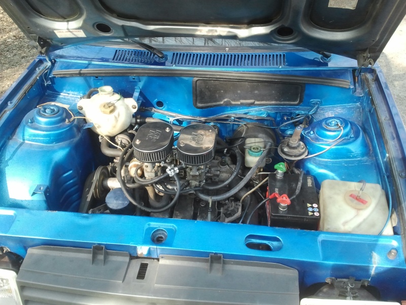

C'est la pièce en haut qu'il faut faire gaffe et on veut mieux qu'elle ce démonte par derrière.
impossibilité d'ouvrir le capot moteur 20120312
