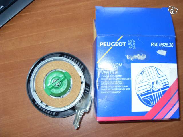

A ton avis est ce que je peux y adapter ce bouchon
Probleme de fuite d essence 59151810
montlouis
montlouis
Nombre de messages : 136
Date d'inscription : 13/08/2010
Probleme de fuite d essence Empty
MessageSujet: Re: Probleme de fuite d essence   Probleme de fuite d essence Icon_minitimeMar 14 Sep 2010 - 18:21
Mais oui
Et en plus, c'est l'exemple même du bouchon en deux parties, avec le joint en liège, et les deux trous pour les vis.
Par contre, je ne suis pas sur qu'il ait le trou de mise à l'air.
Ce type de bouchon s'installe en 3 secondes,
j'ai exactement le même, mais qui tient sur le siège de bouchage avec trois vis ( qui se dévissent régulièrement )
Si tu sens que les vis tournent trop facilement entre le siège et la collerette, et pour éviter qu'une vis en se dévissant trop ne tombe dans le réservoir, tu peux soit mettre de la pate de blocage de boulon ( je me rappelle plus du nom exact mais c'est une pate bleue comme de la pate à joints ), si tu en as, ou tu fais rentrer ta vis dans une canule de joint silicone pour qu'elle en soit legèrement enduite histoire de bloquer un peu la vis quand elle sera mise,
t'inquiete pas, le silicone te permettra de démonter le système si jamais tu devais changer le joint.
Et si jamais le joint est trop sec et se désagrège, je pense que tu peux trouver un joint identique en caoutchouc en magasin de bricolage, au rayon chasse d'eau...
c'est pas " strictement d'origine" , mais ca permet quand meme de rouler.

Le bouchon que j ai acheter est un bouchon ventilé pour samba ?!?!
Est ce que ca gene qqchose qu il soit ventilé?
C est pourtant une piece d origine peugeot
montlouis
montlouis
MessageSujet: Re: Probleme de fuite d essence   Probleme de fuite d essence Icon_minitimeJeu 16 Sep 2010 - 20:34
Ca ne gene pas du tout, au contraire.
A mon avis, vaut mieux deux ventilations que pas du tout.
