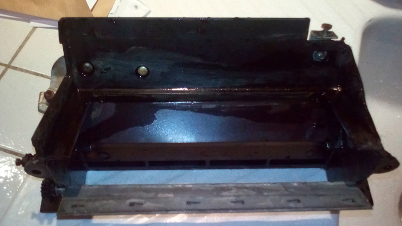

Ensuite nous avons continué sur le bloc chauffage en démontant les volets.
Un bon nettoyage s'imposait; il faudra trouver une matière pour l'étanchéité maintenant
La SIMCA 1300 GL de GUILLY ( Simca 1500 GLS depuis...) - Page 8 Img_2165
La SIMCA 1300 GL de GUILLY ( Simca 1500 GLS depuis...) - Page 8 Img_2166
