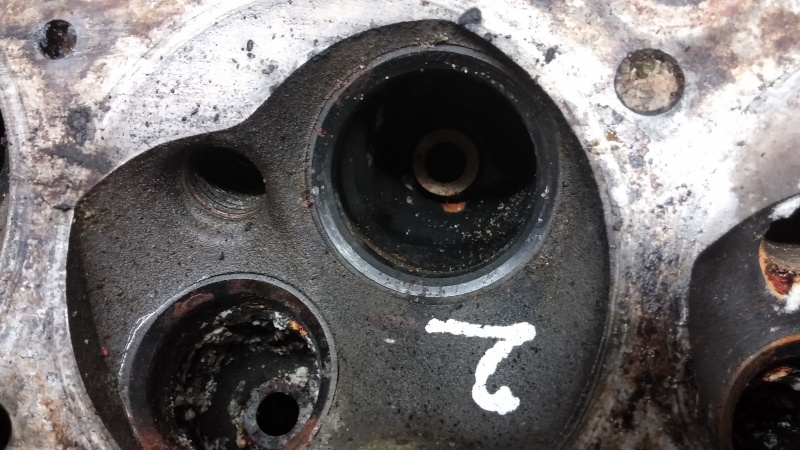

Rectification des soupapes et sièges a prévoir.....
Restauration de mon cab - Page 3 20140910
Restauration de mon cab - Page 3 20140911
La culasse sera a rectifier, rien qu'avec un niveau on voit que c'est pas du tout sa.....
Y a t-il une solution pour récupérer ce genre de chose?
Restauration de mon cab - Page 3 20140912
Restauration de mon cab - Page 3 20140913

Ce moteur a dû être redémarré alors qu'il était corrodé, il aurait mieux valu le démonter et le nettoyer, j'ai déja vu des paliers bouffé, mais un AAC comme ça, jamais
Restauration de mon cab - Page 3 Empty
MessageSujet: Re: Restauration de mon cab   Restauration de mon cab - Page 3 Icon_minitimeMar 9 Sep 2014 - 18:56
Je n'ai pas d'historique de ce moteur mais il a eu un problème de lubrification à un moment donner c'est sur
MessageSujet: Re: Restauration de mon cab   Restauration de mon cab - Page 3 Icon_minitimeMar 9 Sep 2014 - 18:59
Si il n'y a qu'un arrachement de matière au centre du palier, ce n'est pas très embêtant, par contre, si le palier s'est ovalisé, la culasse est morte.
Qu'en est-il du vilebrequin et de la boite ?
MessageSujet: Re: Restauration de mon cab   Restauration de mon cab - Page 3 Icon_minitimeMar 9 Sep 2014 - 19:23
La boîte pas encore occupé, juste démonter le couvercle du bas voir la crépine, elle est propre.
Côté vilo il n'est pas marquer, en revanche les coussinets si.
Nombre de messages : 495
MessageSujet: Re: Restauration de mon cab   Restauration de mon cab - Page 3 Icon_minitimeMer 10 Sep 2014 - 5:54
Pour les paliers d'arbre à came, il doit être possible de les baguer mais cela a un coût qui sera à mon avis bien supérieur au prix d'une culasse "standard" en bon état.
MessageSujet: Re: Restauration de mon cab   Restauration de mon cab - Page 3 Icon_minitimeMer 10 Sep 2014 - 6:33
J'y ai penser car déjà vu, mais effectivement le prix....
Je vais nettoyer proprement et regarder s'il y a du jeu après remontage
MessageSujet: Re: Restauration de mon cab   Restauration de mon cab - Page 3 Icon_minitimeMer 10 Sep 2014 - 8:07
Surtout qu'il te faut changer l'AAC
MessageSujet: Re: Restauration de mon cab   Restauration de mon cab - Page 3 Icon_minitimeMer 10 Sep 2014 - 8:23
Comme tu disais blackbart c'est un centre du palier que c'est ronger donc sa porte correctement quand même.... ovaliser je ne pense pas sa ce verrai au niveau de lusures non ?
