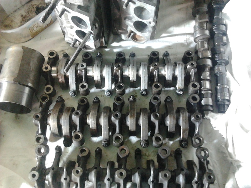

Qu'elle rampe de culbuteurs je vais choisir?😆

MessageSujet: Re: samba rallye groupe A   samba rallye groupe A - Page 5 Icon_minitimeSam 10 Fév 2018 - 23:21
Perso, je prendrais la rampe du haut (sur la photo).
Pour info, contrairement à l'entretoise et le dégazage, la redescente d'huile n'était pas homologuée en groupeA

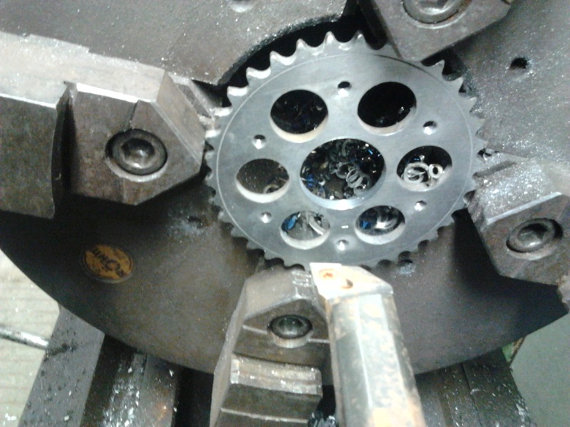

Salut tout le monde, en attendant quelque pièces pour remonter le moteur, un peu d'usinage, fabriquation d'une poulie reglabe pour l'aac cat cams, car l'ancienne poulie est pas top!

MessageSujet: Re: samba rallye groupe A   samba rallye groupe A - Page 5 Icon_minitimeSam 17 Fév 2018 - 17:53
Sur la photo, la première poulie est une groupe A il me semble car il marquer 102° dessus, se qui doit correspondre à un aac d'origine retailler, la deuxième c'est de moi mais pas bien beau et enfin la troisième que je vais retailler!

Ah, ah, ah
Superbe boulot, mais as tu mis la très jolie poulie que tu viens de réaliser sur la balance ?
Les poulies réglables servent à la mise au point, mais ont l’inconvénient d'être lourdes et ont le risque de se dérégler.
Tu ne vas pas aimer, mais perso, j'aurais pris la première sur la photo, sur laquelle j'aurais refait le calage en taillant un nouveau clavetage tout simplement à la scie et lime. oui

MessageSujet: Re: samba rallye groupe A   samba rallye groupe A - Page 5 Icon_minitimeSam 17 Fév 2018 - 20:16
Je me suis posé la même question!😞
Non je ne l'ai pas pesé, mais j avais déjà pris lès devant en mettant des vis en titane!( aussi léger que les vis alu)
Je pèserai tout ça demain pour comparer
