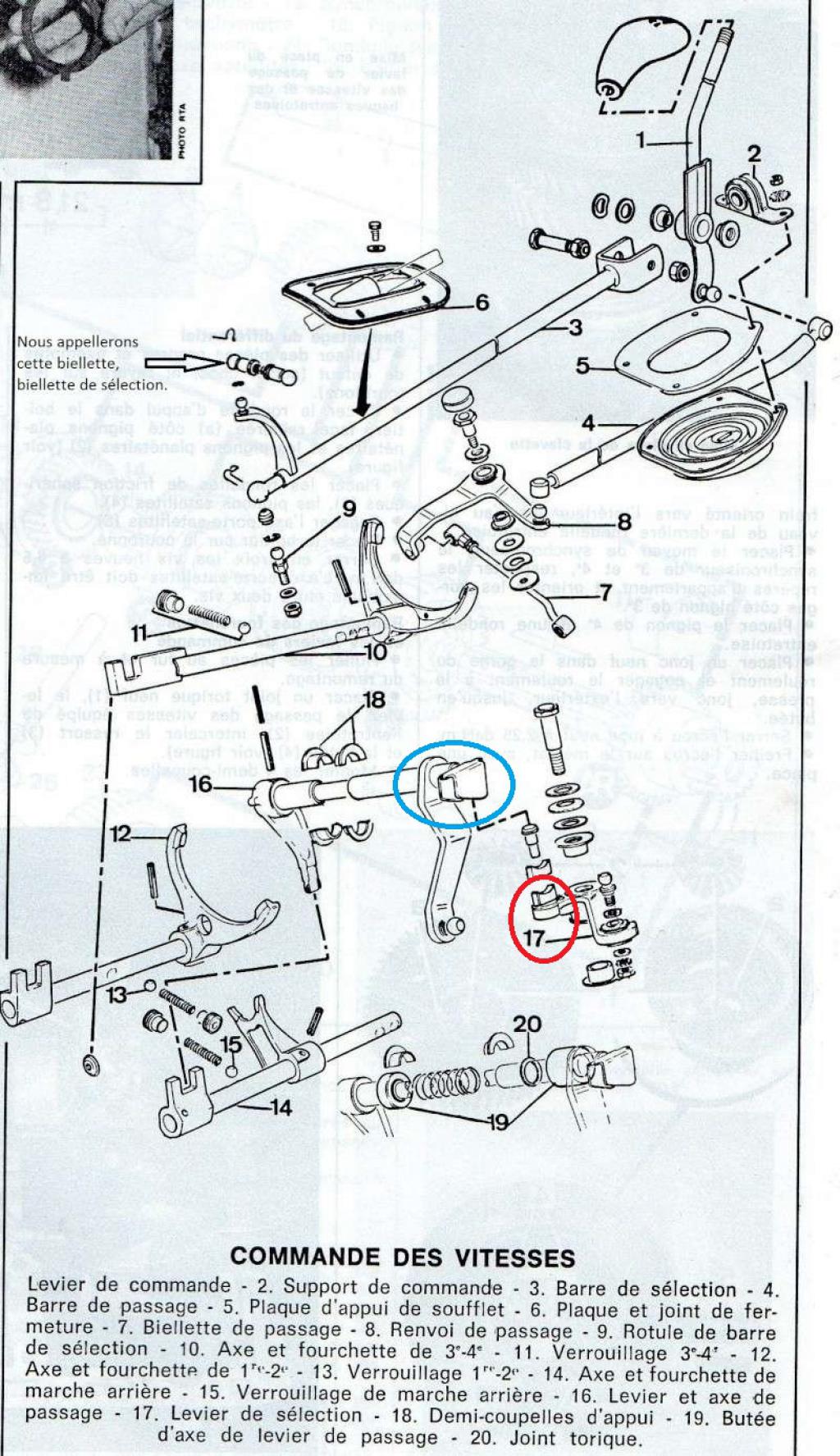

P'tain ,j'suis tombé en panne cet après midi  Panne de vitesses  Ban_fou-1e6f8 Panne de vitesses  Ban_fou-1e6f8
J'ai tondu la pelouse ,mis les déchets verts dans ma remorque ,arrivé à la déchetterie je vais pour passer la marche arrière afin de reculer au plus près du tas de compost ,le levier de vitesse va plus loin que d'habitude ,il est carrément rendu au siège passager  Panne de vitesses  Cry-1615  ,bon j'ai vider quand même en marche AV j'arrive à passer 4 vitesses mais pas la cinquième  Panne de vitesses  Evil-1617 et la marche AR évidement,j'ai regardé vite fait j'ai vu le problème du moins je crois ,il faudrait la mettre sur une fosse ou sur un pont pour mieux voir  Panne de vitesses  Neutral-161e ,d'après ce que j'ai pu voir (plus ou moins ,je dirai plutôt sentir avec mes doigts la voiture n'étant pas levée assez  Panne de vitesses  Redface-1621 ),ce serait la pièce 17 (entouré en rouge) qui s'est barré de son logement entouré en bleu  Panne de vitesses  Evil-1617

coucou C'est un classique sur les 104/Visa/Samba les commandes de sélection qui se font la malle. affraid
D'habitude ce sont les rotules qui sont usées qui sautent, style la pièce 7. uhhm Tu es sûre que c'est la pièce 17? Après, c'est possible, il y a longtemps que je ne me suis pas couché sous la Samba.... Rolling Eyes Wink

Des fois c'est la piece qui casse carrement.
En revanche je comprend pas comment tu peux passer 4 vitesses? 2 J'aurai compris mais 4???
Je t'assure ,j'en passe bien 4  Wink,bon je vais me pencher dessous pour plus d'infos dès que possible  bien,pourtant ça avait bien commencé  Wink

moi je pense plutot à la petite rotule fixée sur le berceau uhhm on le sera bientot!

Peut être  Rolling Eyes,je regarderai ça le WE prochain si j'ai un moment  Neutral

C'est réparé  Wink,un écrou qui est parti ,celui qui tient l'axe entouré en vert  Wink
