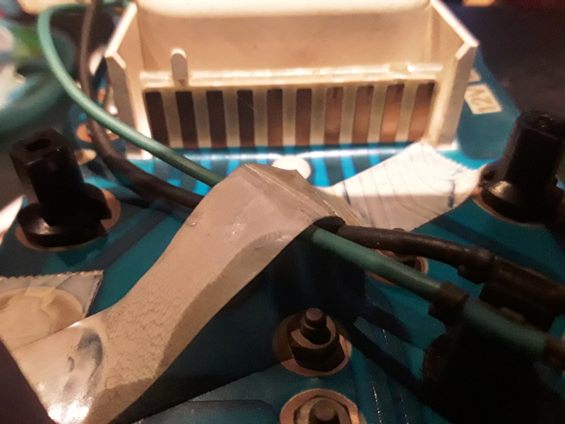

Date d'inscription : 14/05/2009
Panne complete Empty
MessageSujet: Re: Panne complete   Panne complete Icon_minitimeLun 22 Jan 2018 - 21:00
Tout semble en bon etatPanne complete 15166511
Panne complete 15166510
MessageSujet: Re: Panne complete   Panne complete Icon_minitimeLun 22 Jan 2018 - 22:06
tout va bien de ce coté bien
