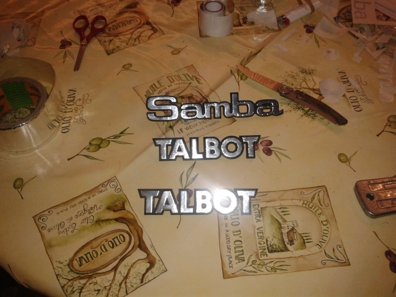

Bonsoir a tous, comme cet après-midi, le temps était pourri, hier en montant notre nouvel abris avec mon fils, une bande de scotch aluminium était livré avec pour le faitage; nous l'avons posée, mais il reste un peu de longueur; et j'ai eu le déclic, j'avais déjà utilisé ce style de scotch pour le polycarbonate de la toiture de la véranda que nous avons faite l'année dernière avec mon fils
La Samba cabrio de Guilly - Page 6 Aprys210
Ce scotch sert a boucher la partie haute du poly, alors que le bas reçoit un tissus autocollant qui laisse respirer l'intérieur du poly tout en empêchant les bestioles d'y rentrer
Alors, bien qu'ayant succombé a la solution de Climoute56 qui reste la meilleure et la plus rapide, je me suis dit pourquoi ne pas essayer, vu ce temps pourri:
Nous voila donc partis pour une longue séance de découpage:
J'ai photocpié les autocollants de Climoute sur du papier autocollant:
La Samba cabrio de Guilly - Page 6 Scan_122
Puis, j'ai collé le logo talbot ou samba sur le fameux scotch de mon abris:
La Samba cabrio de Guilly - Page 6 2014-272
vient alors une longue séance de découpage minutieuseLa Samba cabrio de Guilly - Page 6 2014-273
pour arriver a ce résultat:
La Samba cabrio de Guilly - Page 6 2014-274
Bien sur, il ya quelques défauts, car c'est très compliqué de décoller le papier imprimé autocollant du papier alu; l'idéal serait de trouver un papier autocollant qui ne colle que très légèrement (là ce sont des étiquettes, donc ça colle bien,
 c'est fait pour!)
Voici le résultat sur l'auto:

Je vais essayer de refaire le quelques lettres qui ont quelques défauts prochainement
Pour ce qui est de ce scotch, on en trouve chez castoche, ou brico-chose
La Samba cabrio de Guilly - Page 6 2014-278
Cela dit, la solution de Climoute me parait très bien, et plus rapide; la mienne, j'aurais du bien préparer le support avant  de coller ce scotch en me ponçant au 400 puis au 600 , il y aurait peut-etre eu moins de défauts; et puis il faudrait trouver un papier imprimable et autocollant qui se décolle bien plus facilement que ces étiquettes; par contre, pour avoir démonté ma pergola montée il y a 10 ans (elle-meme couverte en poly) avant de faire cette véranda, je peux vous dire que 10 ans après, ce scotch tient toujours très bien et est même assez dur a enlever
J'espère que cette solution en inspirera plus d'un
