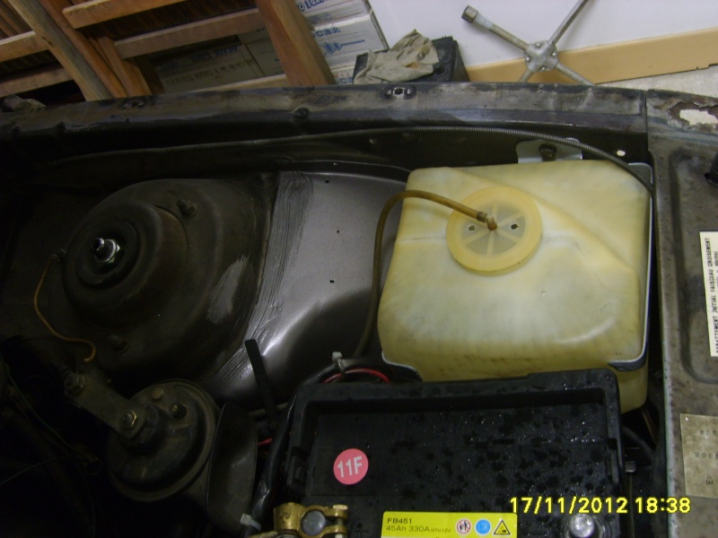

MessageSujet: Re: bonjour,je me joint a vous.   bonjour,je me joint a vous. - Page 6 Icon_minitimeSam 17 Nov 2012 - 22:07
peinture finie,donc remontage,et nettoyage du réservoir de lave glace
bonjour,je me joint a vous. - Page 6 Samba_47
bonjour,je me joint a vous. - Page 6 Samba_48
un petit soucie;comment est attaché et avec quoi,la gaine du câble qui ouvre le capot?
la meilleur des clims,c'est la samba cab bonjour,je me joint a vous. - Page 6 229138
bonjour,je me joint a vous. - Page 6 Empty
MessageSujet: Re: bonjour,je me joint a vous.   bonjour,je me joint a vous. - Page 6 Icon_minitimeSam 17 Nov 2012 - 22:45
Comme tu l'as fait, normalement la courbe du câble "épouse" même la courbe en relief présente sur le bocal de lave-glace.

merci,mais je trouve bizarre,qu'il n'y est pas d'attache sur toute cette longueur.
cette gaine doit bien être fixer a quelques endroits? bonjour,je me joint a vous. - Page 6 229138

MessageSujet: Re: bonjour,je me joint a vous.   bonjour,je me joint a vous. - Page 6 Icon_minitimeDim 18 Nov 2012 - 8:43
Il manque bien une attache.....
bonjour,je me joint a vous. - Page 6 20120319
