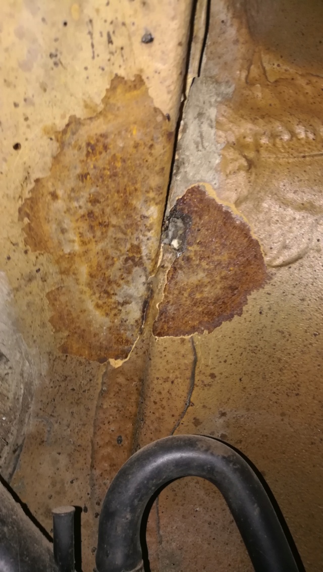

Bonsoir, j'ai chercher des infos sur le forum mais pas vraiment ma réponse ou j'ai mal cherché Smile J'ai d'après l'ex propriétaire un réservoir pastique de visa, il y a des odeur d'essence et il m'a dit de ne pas faire le plein au risque de voir l'essence partir. j'ai pris des photos de la goulotte et deux durites qui ne sont branchées a rien ? Si quelqu'un peu m'aiguiller et peut être aussi une solution pour éviter les multiples raccords.
Réservoir visa Img_3417
Réservoir visa Img_3416Merci

Tiens, c'est bizzare, sur la mienne je n'ai pas le tuyau de petit diamètre en haut, c'est bouché d'origine...
On le voit sur cette photo :
Réservoir visa Img_2331
Par contre, la durite courbée en dessous c'est pour le retour et la mise à l'air libre :
Réservoir visa Img_2349
Et comme tu peux le voir, il y a un raccord en T avec une plus petite durite qui part vers la droite. Celle ci est ramenée vers l'avant du réservoir, au centre de la voiture, et n'est connectée à rien : c'est la mise à l'air libre.
Je ne sais pas si les réservoirs en plastique sont fait pareils, mais à mon avis non, du coup je pense que ce qu'à voulu dire l'ancien proprio c'est que quand tu remplis à fond, la pompe ne s'arrête pas et du coup ça en fout partout sur le sol de la station parce que les branchements ne sont pas faits pareil...
