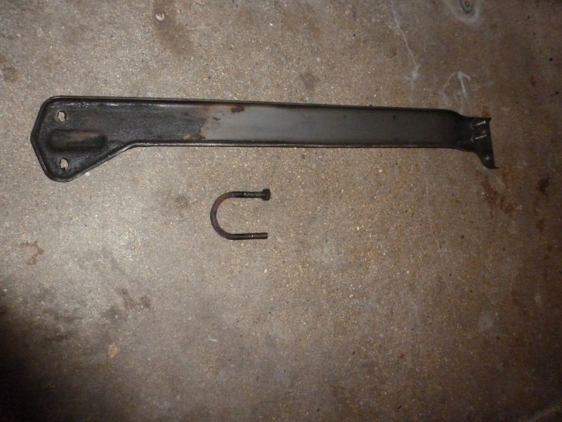

les sambas sont équipées d'un fer plat pour rigidifier la ligne échappement normalement (ou alors je me trompe). Ce fer est fixé sur le bout du carter d'huile par deux vis clé de 11 ou 13 et de l'autre coté par une bride sur le tuyau d'échappement avant le pot de détente pour celles qui en ont un.
ce fer plat permet de délester la force qu''exerce la ligne sur le collecteur

ha ses sa les deux trou en dessous !! sur la mienne je l'avais pas et sur la sympa non plus, peux étre sur les GLS cab et rallye !
je veux bien tes photo merci !! avec grand plaisir bien

Ce fer plat c'est pour les collecteur Y

oui uniquement sur les 80 ch (GLS, cab, rallye)

si un de vous a cette pièce en stock, j'en cherche une (fer plat) pour ma ligne

quelqu'un a une photo de la bar au collecteur d'origine ? de plus prêt, pour que je face quelque chose "fait maison" Laughing voire comment il tien au niveaux du collecteur, les deux vis oui j'ai bien vu

La barre pars du dessous du carter d'huile (juste à coté) direct à la ligne. Sa passe pas par le collecteur.

collecteur/ ligne échappement  460653
Quelques photos du support de ligne d'échappement monté sur les versions 80ch.
collecteur/ ligne échappement  P1010526
collecteur/ ligne échappement  P1010527
collecteur/ ligne échappement  P1010528
Pour la visserie, c'est du 13.
A+ !

je recherche tjrs cette pièce. Personne a ça en stock??????????????????????????????????????????????????????
