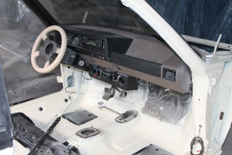

bonsoir a tous
voici donc la suite j'ai profité du beau pour faire un peu de peinture.
Je pense continuer par le remontage mécanique pour pouvoir aller faire un tour avec comme cela!!!!
(70) restauration samba cabriolet de 1986 - Page 4 Img_0810
(70) restauration samba cabriolet de 1986 - Page 4 Img_0811
(70) restauration samba cabriolet de 1986 - Page 4 Img_0812
(70) restauration samba cabriolet de 1986 - Page 4 Img_0813
voila un petit aperçu
bonne soirée a plus
