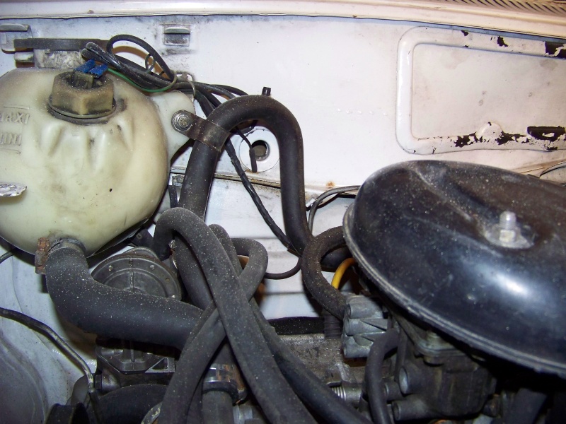

Un truc qui me chagrine, il manque une durite entre le tablier et ???
Remise en forme du cabrio 100_1322
Ca sert à quoi cette durite ???

Par contre, je voudrais juste savoir à quoi peut bien servir cette satanée durite ?

Remise en forme du cabrio 233130 slt
ce n'est pas une durite,sinon tu ne roulerai pas. Remise en forme du cabrio 772233
c'est surement la barre en feraille qui traverse le compartiment moteur.a quoi sert elle?
peut être pour la rigiditée de l'ensemble.

Le trou dans le tablier sert à enclencher un tube de feraille qui traverse le compartiment moteur et qui est repris au dessus du radiateur.C'est le support de la roue de secours,tu a une petite tige filletée ou tu a la patte avec le silen bloc qui te tient le radiateur en haut.
Il manque la durite d'evacuation d'eau pluviale qui est a coté des deux durites qui vont au radiateur de chauffage
La durite en arc de cercle avec un trout en haut c'est une purge du liquide de refroissement moteur.
