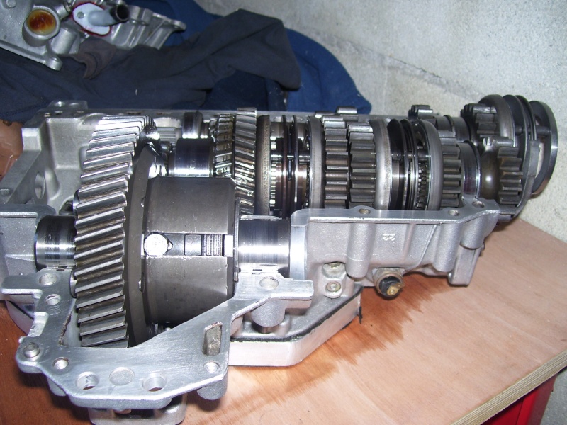

-Différentiel autobloquant
Fiche technique Samba GRB EVO 2 104zs811
-Bouchon avec joint torique
Boite pignon taille droite a pignonnerie 5V a rapports rapprochés
Fiche technique Samba GRB EVO 2 0911110
Fiche technique Samba GRB EVO 2 Images12
Fiche technique Samba GRB EVO 2 Fonctb10
les différent couple sont pour boite pts avec autobloquant
Fiche technique Samba GRB EVO 2 Ensemb10
-Couronne 14X61 pour autobloquant
Arbre secondaire 14X61 (rapport court)
-Couronne 15X61 pour autobloquant
Arbre secondaire 15X61 (rapport moyen,série sur samba rallye)
rallye Vitesse environ 140kmh voire 150 kmh en cinquième a 7000 tour min ,donc très court pour allez sur les déviation et autoroute impossible
-Couronne 15X58 pour autobloquant
Arbre secondaire 15X58 (rapport long)
Fiche technique Samba GRB EVO 2 Diver10
Disque d embrayage métallique avec moyeu amortisseur   (3 patin)
Fiche technique Samba GRB EVO 2 Pieces10
Disque d embrayage métallique sans moyeu amortisseur    (4 patin)
Fiche technique Samba GRB EVO 2 Pccape10
