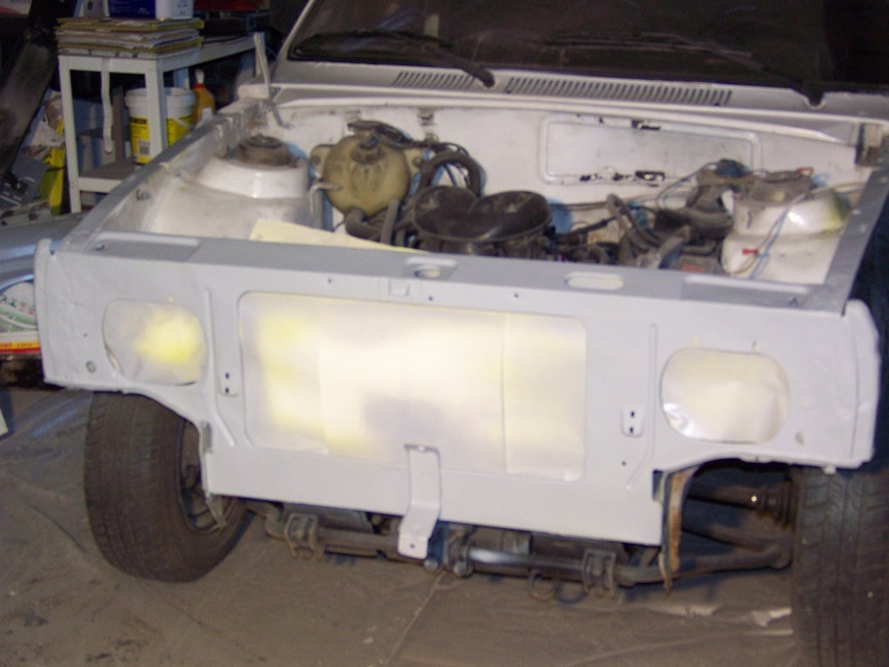

Ca y est la face avant est aprétée (apret phosphatant), mais je constate que je ne suis pas un pro de la bombe !!!

Remise en forme du cabrio - Page 2 857756 la bombe c'est difficile au début!
mais si tu peins bien à 25-30cm de la surface en restant bien à cette distance et en evitant de rester sur place,ta peinture(appret) sera nikel!essaie d'avoir ton poignet souple,et passe par plusieurs petite couche aussi!moi je fais pleins d'aller retour assez large et nikel
PS:petit conseil, commence à appuyer et arreter d'appuyer sur ta bombe en dehors de ta surface à peindre sinon tu risques d'avoir des petites gouttes projetées sur ta surface et là Remise en forme du cabrio - Page 2 911369
RePS:j'espere t'avoir aidé pour la prochaine couche Remise en forme du cabrio - Page 2 229138

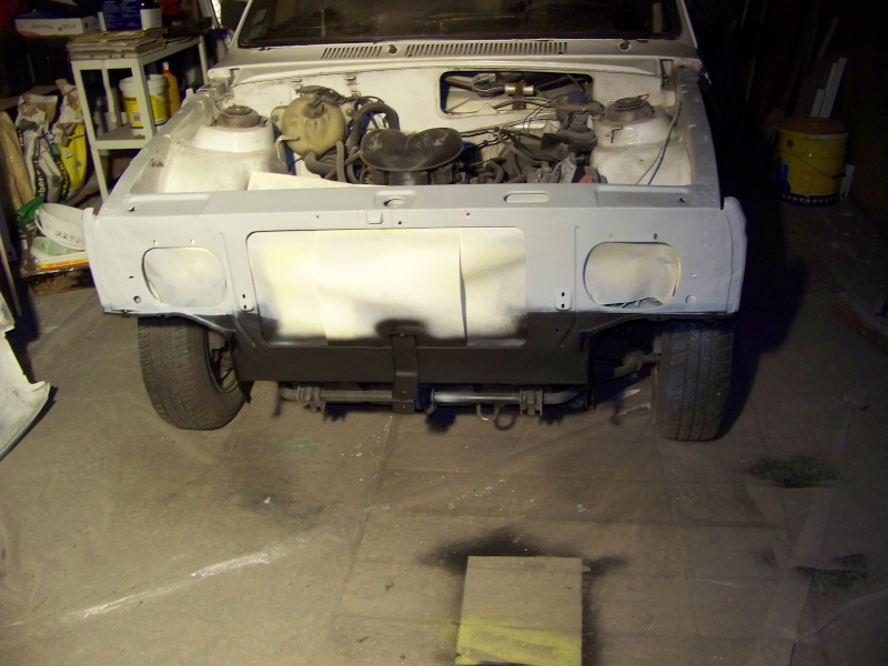

Ca y est l'apret garnissant est passé sur la face avant
Remise en forme du cabrio - Page 2 100_1336
C'est plus facile avec une bombe avec un diffuseur large.
J'en profitte pour passer les passages de roues à l'anti gravillon noir (je trouve ça plus beau)
Remise en forme du cabrio - Page 2 100_1337

J'ai aussi passé la partie inférieure de la face avant à l'antigravillon pour la protéger
Remise en forme du cabrio - Page 2 100_1346
