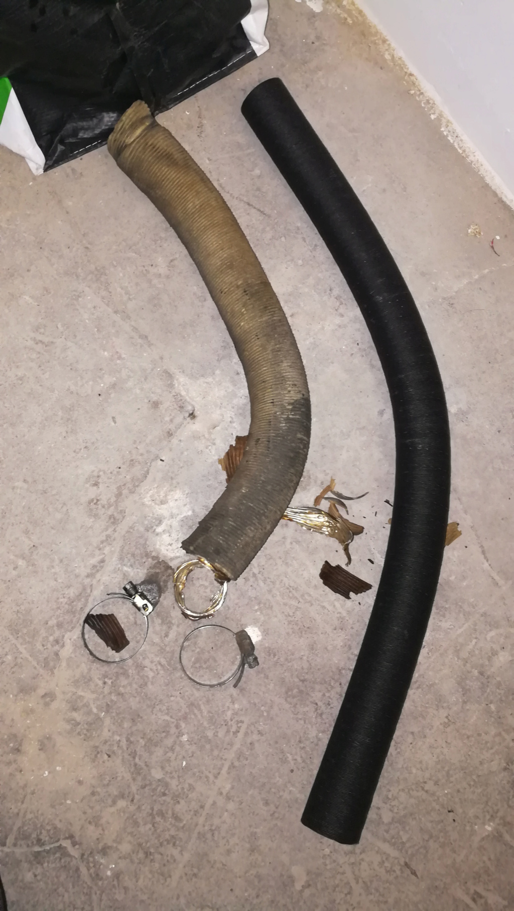

Et voilà, j'ai changé le tube d'admission, il s'adapte parfaitement, et c'est très facile à monter !
Voici ce qu'il reste de l'ancien après démontage, à côté du nouveau :
Filtre à air Img_2024
