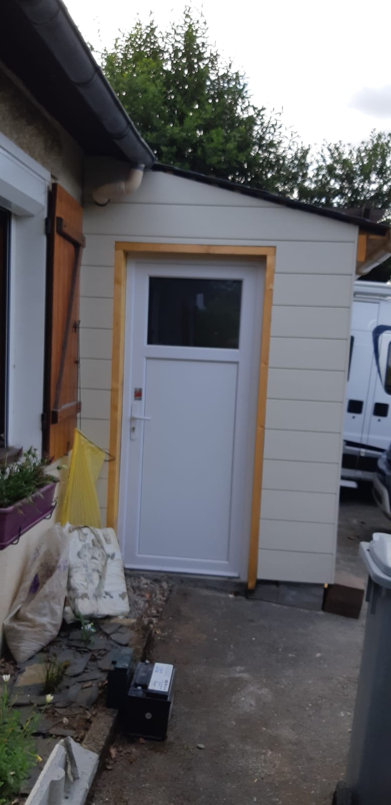

| Salut les amis, après un long silence, nous revoilà ! Nous avons fait des travaux sur notre maison, ce qui nous a pris pas mal de temps, vu le temps qu'il a fait avant juillet et puis une estimation n'est jamais précise, car si le gros oeuvre avance assez bien, les détails prennent un temps fou et n'avancent pas eux! Nous avons fait une petite extension ( 5 M2 ) a notre garage permettant de remplacer notre vieille porte de garage (qui n'en pouvait plus de coulisser et re-coulisser ) par une porte sectionnelle motorisée et surtout de pouvoir loger 2 voitures (cas maxi 205 et simca 1500). Nous voyons la fin de ces travaux, ensuite nous aurons un portail motorisé a installer entièrement (dalle, poteaux, portail, electricité etc...) bref du pain sur la planche. La Simca elle, est au repos , elle attend patiemment que tous ces travaux se calment, pour que vienne son tour. Une retraite anticipée eut été de bon alloi, mais.... Comme je suis en vacances depuis ce vendredi, et que le temps n'est pas la copie de juillet, Thomas et moi avons donc décidé de nous occuper de la capote de la Samba . ENFIN direz vous , et oui, vous avez tout a fait raison, les jours passent, les années aussi , et on a plus le meme entrain... et puis ce boulot qui nous prend trop de notre temps...vaste débat. Donc on s'y met ! Cet après-midi, nettoyage et retouches de la structure que j'avais déja traitée il y a ....2 ans, puis ponçage et traitement des petites traverses et autres élements Bonne continuation a tous, nous sommes contents de vous retrouver.... |

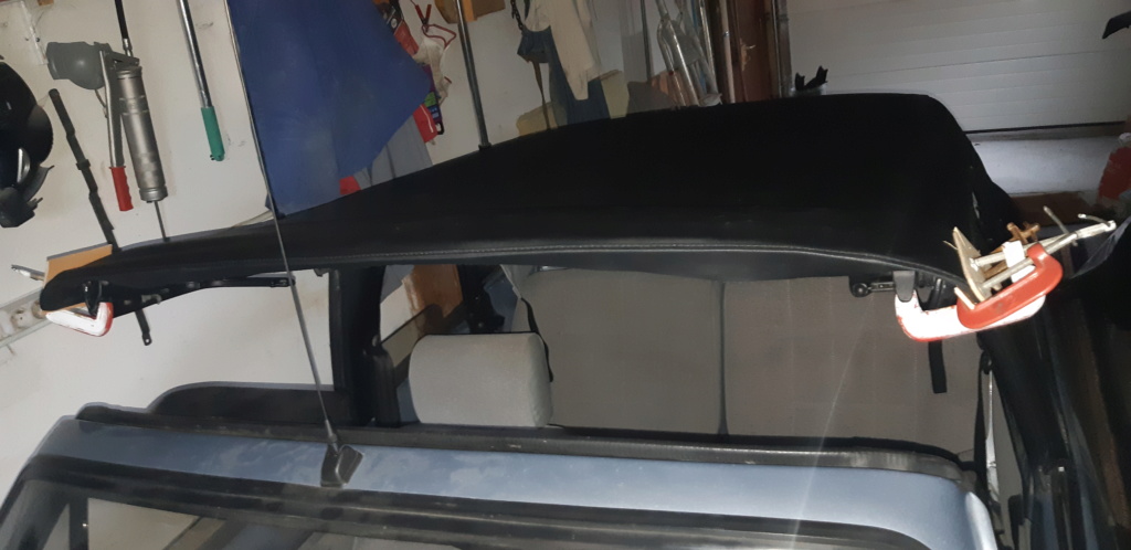

| Bjr, aprés avoir essayé d'enfiler la casquette dans le devant de la capote, nous avons rapidement que ca ne collait pas, nous avions un bon jeu de 2 cms comme si la toile avait rétréci. J'ai donc téléphoné a DPAN a Narbonne, ou j'ai été très bien reçu. La personne m'a envoyé par mail la notice (que je n'avais pas eue a son grand étonnement), et m'a rassuré au sujet de ce jeu, une capote se monte par temps chaud et ensoleillé. Dans notre Bretonie , nous frisons la mousson hivernale ces temps ci, donc ca ne nous aide pas. Alors on a sorti le sechoir a cheveux ( je ne sais plus ou est mon décapeur thermique) Puis, progressivement, a force de chauffer, on a réussi a lui donner sa place avec quelques contraintes forcées: ========================================= Actuelles: Fiat TIPO 2016 1,6Mjtd , 100000kms 3ième Fiat 500X 2022 1,6Mjtd , 15000 kms +++ Talbot SAMBA cabrio 1983 132000kms: Peugeot 205 SR 1987 120000kms Simca 1300 GL 1965 75000kms (stand-bye) Simca 1500 GLS 1966 60500 kms en resto Peugeot Boxer 1995 2,5L TD 105cv camping-car 200000kms : Voilier Flirt Jeanneau 1979 xxxx milles, grand-voile boostée base Beneteau First 210 : Anciennes: Fiat 500X 2015 1,6 Mjtd, Vw Golf 2 Memphis TD 1989, Picasso 2l HDI 90, Peugeot 307 SW HDI 90cv, Golf3 97 TDI 90cv Bon Jovi, Passat break CL TD 89 80cv, Vw Passat CL 88 112cv , Vw Golf2 GTI 87 112cv, R18GTD, R11TD, 304 Cabrio, 2x 104GL 75, 104 GL6 76, Simca 1308GT 78, Simca 1100TI Export 76, Simca 1100 Spl 70 TALBOTDIRE L'A DIT, TALBOTCROIRE L'A CRU, TALBOTFAIRE L'A FAIT !!! |

| Bsr a tous, hier nous avions difficilement présenté la capote sur la casquette en chauffant au seche cheveux et en figeant le tout avec des serre-joints: Cela a été utile, car ce midi, nous l'avons sortie sans soucis pour mette ce fameux scotch tissu sur l'arrete métallique de la casquette. Puis nous avons débloqué les tensionneurs latéraux (oubliés a la préparation...) Puis nous préparons les fixations de l'arrière en mettant ce scotch tissu sur les aretes des raidisseurs Ensuite, mise en place des cables de tension (nous avons préféré mettre des dominos provisoirement, au cas ou...) Puis fixation de l'arrière, une fois les raidisseurs mis en place Enfin encollage du nez de capote en veillant que le bord d'attaque ait la bonne courbure.... Ensuite, comme il pleut, rangement des outils car on a tendance a s'étaler, un peu de ménage dans le garage et un peu de bricolage sur celui-ci. Demain c'est dimanche, donc repos. Bon dimanche a tous ========================================= Actuelles: Fiat TIPO 2016 1,6Mjtd , 100000kms 3ième Fiat 500X 2022 1,6Mjtd , 15000 kms +++ Talbot SAMBA cabrio 1983 132000kms: Peugeot 205 SR 1987 120000kms Simca 1300 GL 1965 75000kms (stand-bye) Simca 1500 GLS 1966 60500 kms en resto Peugeot Boxer 1995 2,5L TD 105cv camping-car 200000kms : Voilier Flirt Jeanneau 1979 xxxx milles, grand-voile boostée base Beneteau First 210 : Anciennes: Fiat 500X 2015 1,6 Mjtd, Vw Golf 2 Memphis TD 1989, Picasso 2l HDI 90, Peugeot 307 SW HDI 90cv, Golf3 97 TDI 90cv Bon Jovi, Passat break CL TD 89 80cv, Vw Passat CL 88 112cv , Vw Golf2 GTI 87 112cv, R18GTD, R11TD, 304 Cabrio, 2x 104GL 75, 104 GL6 76, Simca 1308GT 78, Simca 1100TI Export 76, Simca 1100 Spl 70 TALBOTDIRE L'A DIT, TALBOTCROIRE L'A CRU, TALBOTFAIRE L'A FAIT !!! |

| Avec un peu de persévérance, un peu de soleil, et de chaleur (modérée, faut pas pavoiser quand-meme....), ca va mieux: Hier, nous en étions resté là Aujourd'hui, nous avons sorti l'auto sous un soleil radieux; Mise en tension, 1 heure en plein soleil après, ca change tout, moyennant quelques réglages quand-meme.... On l'a laissé mijoter ainsi pendant 2 heures, puis on l'a rentré demain , re-sortie au soleil en affinant les réglages ========================================= Actuelles: Fiat TIPO 2016 1,6Mjtd , 100000kms 3ième Fiat 500X 2022 1,6Mjtd , 15000 kms +++ Talbot SAMBA cabrio 1983 132000kms: Peugeot 205 SR 1987 120000kms Simca 1300 GL 1965 75000kms (stand-bye) Simca 1500 GLS 1966 60500 kms en resto Peugeot Boxer 1995 2,5L TD 105cv camping-car 200000kms : Voilier Flirt Jeanneau 1979 xxxx milles, grand-voile boostée base Beneteau First 210 : Anciennes: Fiat 500X 2015 1,6 Mjtd, Vw Golf 2 Memphis TD 1989, Picasso 2l HDI 90, Peugeot 307 SW HDI 90cv, Golf3 97 TDI 90cv Bon Jovi, Passat break CL TD 89 80cv, Vw Passat CL 88 112cv , Vw Golf2 GTI 87 112cv, R18GTD, R11TD, 304 Cabrio, 2x 104GL 75, 104 GL6 76, Simca 1308GT 78, Simca 1100TI Export 76, Simca 1100 Spl 70 TALBOTDIRE L'A DIT, TALBOTCROIRE L'A CRU, TALBOTFAIRE L'A FAIT !!! |

| Par contre, le bec d'oiseau s'est transformé en bec d'oiseau sur le dos, c'est moins drole , donc a corriger aussi. ========================================= Actuelles: Fiat TIPO 2016 1,6Mjtd , 100000kms 3ième Fiat 500X 2022 1,6Mjtd , 15000 kms +++ Talbot SAMBA cabrio 1983 132000kms: Peugeot 205 SR 1987 120000kms Simca 1300 GL 1965 75000kms (stand-bye) Simca 1500 GLS 1966 60500 kms en resto Peugeot Boxer 1995 2,5L TD 105cv camping-car 200000kms : Voilier Flirt Jeanneau 1979 xxxx milles, grand-voile boostée base Beneteau First 210 : Anciennes: Fiat 500X 2015 1,6 Mjtd, Vw Golf 2 Memphis TD 1989, Picasso 2l HDI 90, Peugeot 307 SW HDI 90cv, Golf3 97 TDI 90cv Bon Jovi, Passat break CL TD 89 80cv, Vw Passat CL 88 112cv , Vw Golf2 GTI 87 112cv, R18GTD, R11TD, 304 Cabrio, 2x 104GL 75, 104 GL6 76, Simca 1308GT 78, Simca 1100TI Export 76, Simca 1100 Spl 70 TALBOTDIRE L'A DIT, TALBOTCROIRE L'A CRU, TALBOTFAIRE L'A FAIT !!! |
