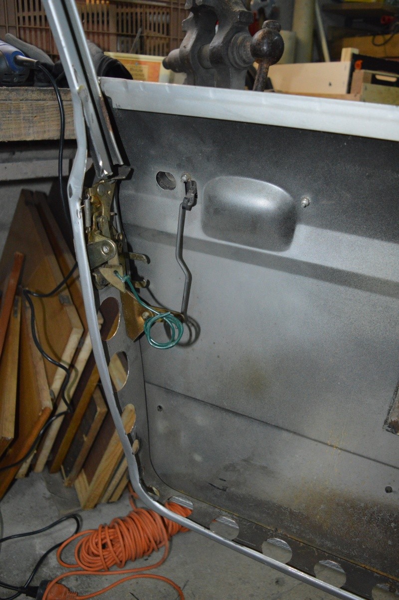

aujourd'hui finition de ma porte conducteur, présentation des vitres makrelon, remontage de la fermeture provisoirement, et ma porte ferme super bien Smile un petit nettoyage, et j'ai découper mon hayon d'origine pour récupérer le système d'ouverture que je vais alléger également et que je devrait fixer sur mon hayon poly. reste a faire ma porte passager Smile
petite vue d'ensemble Smile

des p'tit trous des p'tit trous encore des p'tit trous, Gainsbourg t'a drôlement inspiré Very Happy
Nombre de messages : 6080
préparation course samba doui08  - Page 2 Empty
MessageSujet: Re: préparation course samba doui08    préparation course samba doui08  - Page 2 Icon_minitimeLun 25 Jan 2016 - 21:51
Là ce sont des GROS trous

Une nouvelle série limitée: Samba gruyère rire
Plaisanterie mis à part, quel boulot titanesque bien , mais rien que l'arceau pèse bien plus que la tôle retirée confused
Bon courage

l'arceau est un bon gros arceau certes, mais l'arceau améliore la rigidité de la caisse donc une meilleur tenue de route, et pour faire une caisse light comme cela je préfère avoir de la sécurité également car en course de cote une sortit fait également mal... les arbres.. les ravin... la montagne comme j'ai connue en 2012... comme les rallye, et je voulais une samba avec un gros arceau Smile sécurité Wink
les tôles retirer les trous etc sont là pour gagner des kg facilement et superflu et j'aime bien Very Happy

Salut
Oui je comprend ta démarche, l'arceau participe évidemment à la rigidité de la caisse, et c'est une bonne protection au cas z'ou, mais c'est tout de même rigolo l'esthétique de ces multiples trous trous.
As tu pesé les morceaux enlevés pour avoir une idée du poids gagné ????
Bon courage pour la suite. bravo

oui une bonne protections et comme je compte pas faire de la figuration il est possible que sa vienne a voler ! je chercher des aile de A380 !  lol
oui les trou c'est sympa lol pour le poids je sait pas trop encore, la porte a perdu la moitié du poids je pense, un ami sur une golf 1 a fait pareille et a pesé la porte d'origine a 25kg et finit vitre makrelon découpe et peinture a a peine 12kg ! et encore elle est moins découper que moi!
pour l'arrière les trou etc si j'ai gagner 5kg c'est le bout du monde je pense :/

T'as du gagner une paire de KG sur ta porte, il ne reste plus grand chose, il y a déjà pas mal à gagner rien qu'en changent les vitres par des synthétiques.

pour le poids c'est clair que c'est top !!! et elle est encore rigide faut pas croire ! et pour l'étanchéité je pense mettre les vitres plexi dans le joint d'origine dans l'encadrement finalement plus simple a faire, mais faut que je retrouve des joint je pense les miens était mort de chez mort... faut que j'y regarde, et elle seront visser en bas bien sur. puis aussi non l'étanchéité de la porte en elle même je pense pas qu'il y aura un soucis, puis au cas ou, tant pis c'est une voiture de courses  Laughing Laughing je pense même que le joint des portes vont être supprimer et juste y mettre des morceaux de joint couper dans les angles haut et bas de l'entrée de porte comme certaines voitures juste histoire de dire qu'elle soit en appuie et ne claque pas  Wink bien
Oki ,donc elle ne " vrille " pas quand on l'ouvre ?
Par contre, si tu a toujours une porte d'origine,
en pesant les deux tu pourrai nous dire la :
différence de POIDS ?

je n'ai pas vraiment de porte d'origine pour comparer, mais le jour ou je les démonte pour peinture, je les pèserais Smile
