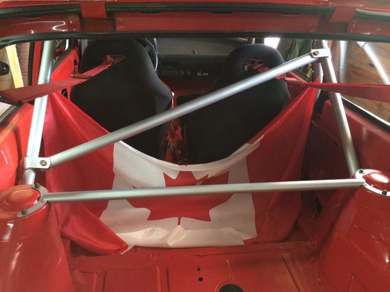

Du nouveau au sujet de ma Rouge, cela fait plus d'un an que je n'ai pas publié mais rassurez vous je ne l'ai pas abandonnée ohhh non Laughing.
Aujourd'hui elle est sur route et a déjà fait son premier rallye carto! rallye
Moteur:
-1360 80cv type 150A (205GT)
-Vilebrequin+Bielles+V-M allégés/équilibrés
-Culasse Samba Rallye AAC repère E
-Double Weber 40DCOE (Bologna)
-Boite courte 15/61
Le tout dans une auto de 670kg d'après la pesée au CT, ça me paraît peu..
En tout cas ça marche fort, c'est souple et ça a du couple à bas régime, et même que ça patine sur deux rapport (1ère et 2éme) avec des pneus neufs pourtant  vieu.
Les deux soucis qu'il y a c'est une fuite au niveau de la poulie du vilebrequin et le 5ème rapport qui craque (bien que je reste tout le temps en 4 ahah)
Pour 2017 je lui prépare un 1219, préparé au maximum en restant avec la mécanique d'origine, donc allégé un maximum même au détail.. On verra bien le rendu, ça passe ou ça casse ahah..
Voici quelques photos
Présentation petit nouveau - Page 3 14292410
Présentation petit nouveau - Page 3 14332910
Présentation petit nouveau - Page 3 14332911Présentation petit nouveau - Page 3 <a href=
Présentation petit nouveau - Page 3 14947510" />

je serais toi, je remettrais un 1219 bien préparé avec ce que tu as comme matériel
mettre un aac type 1285 et eds pistons forgés te donnera un super moteur
par contre, pour le poids, ne rêve pas, les chiffres du CT ne peuvent être justes
même vidée à l'intérieur, avec un arceau, tu gagnes à peine 20 kgs
vu que tu n'as rien en polyester, table sur 740 kgs
