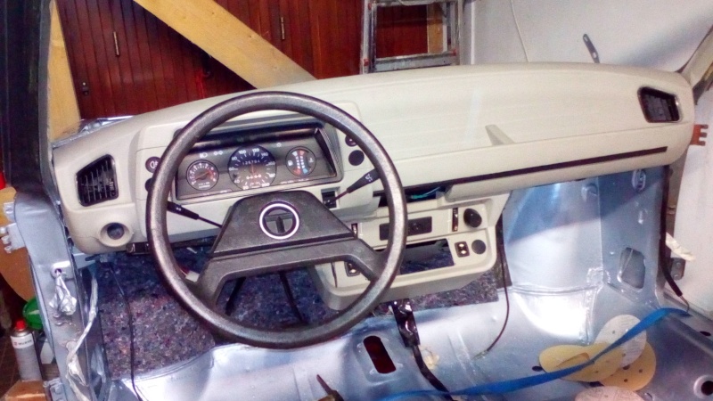

| Aujourd'hui, avec ce déluge dehors, il valait mieux anticiper... Je poursuis donc le nettoyage du tableau de bord: remontage de la casquette avec au préalable un petit traitement anti rouille des parties latérales internes du tableau de bord ( 'tention, Lucy me surveille...) Et on rentre dans le vif du sujet: Voila, pour aujourd'hui, c'est pas trop mal, je pense... Bien que je pense qu'il soit réservé au témoin de starter pour les véhicules qui en disposent, quelqu'un pourrait me dire a quoi sert cette cosse ? ========================================= Actuelles: Fiat TIPO 2016 1,6Mjtd , 100000kms 3ième Fiat 500X 2022 1,6Mjtd , 15000 kms +++ Talbot SAMBA cabrio 1983 132000kms: Peugeot 205 SR 1987 120000kms Simca 1300 GL 1965 75000kms (stand-bye) Simca 1500 GLS 1966 60500 kms en resto Peugeot Boxer 1995 2,5L TD 105cv camping-car 200000kms : Voilier Flirt Jeanneau 1979 xxxx milles, grand-voile boostée base Beneteau First 210 : Anciennes: Fiat 500X 2015 1,6 Mjtd, Vw Golf 2 Memphis TD 1989, Picasso 2l HDI 90, Peugeot 307 SW HDI 90cv, Golf3 97 TDI 90cv Bon Jovi, Passat break CL TD 89 80cv, Vw Passat CL 88 112cv , Vw Golf2 GTI 87 112cv, R18GTD, R11TD, 304 Cabrio, 2x 104GL 75, 104 GL6 76, Simca 1308GT 78, Simca 1100TI Export 76, Simca 1100 Spl 70 TALBOTDIRE L'A DIT, TALBOTCROIRE L'A CRU, TALBOTFAIRE L'A FAIT !!! |

| as tu mis un joint entre les trous d'aérations de la caisse et les grilles du tableau de bord? ========================================= la meilleur des clims,c'est la samba cab |

| bien sur, il me restait du compriband ! ========================================= Actuelles: Fiat TIPO 2016 1,6Mjtd , 100000kms 3ième Fiat 500X 2022 1,6Mjtd , 15000 kms +++ Talbot SAMBA cabrio 1983 132000kms: Peugeot 205 SR 1987 120000kms Simca 1300 GL 1965 75000kms (stand-bye) Simca 1500 GLS 1966 60500 kms en resto Peugeot Boxer 1995 2,5L TD 105cv camping-car 200000kms : Voilier Flirt Jeanneau 1979 xxxx milles, grand-voile boostée base Beneteau First 210 : Anciennes: Fiat 500X 2015 1,6 Mjtd, Vw Golf 2 Memphis TD 1989, Picasso 2l HDI 90, Peugeot 307 SW HDI 90cv, Golf3 97 TDI 90cv Bon Jovi, Passat break CL TD 89 80cv, Vw Passat CL 88 112cv , Vw Golf2 GTI 87 112cv, R18GTD, R11TD, 304 Cabrio, 2x 104GL 75, 104 GL6 76, Simca 1308GT 78, Simca 1100TI Export 76, Simca 1100 Spl 70 TALBOTDIRE L'A DIT, TALBOTCROIRE L'A CRU, TALBOTFAIRE L'A FAIT !!! |

| ça remonte,c'est bon signe,a quoi sert le porte fusible qui est a côté de la fiche témoin de starter? ========================================= la meilleur des clims,c'est la samba cab |

Le porte fusible je crois que c'est l'autoradio non.
La prise avec le fils jaune et rouge n'est pas le starter. Ne serai ce pas pour le degivrage de la lunette arrière que ne possède donc pas les cab? |

| Pour le porte fusible, je pense en effet que c'est l'auto radio, il était là, il y reste. Pour la cosse, ca pourrait etre le dégivrage, je regarderais sur le plan electrique ========================================= Actuelles: Fiat TIPO 2016 1,6Mjtd , 100000kms 3ième Fiat 500X 2022 1,6Mjtd , 15000 kms +++ Talbot SAMBA cabrio 1983 132000kms: Peugeot 205 SR 1987 120000kms Simca 1300 GL 1965 75000kms (stand-bye) Simca 1500 GLS 1966 60500 kms en resto Peugeot Boxer 1995 2,5L TD 105cv camping-car 200000kms : Voilier Flirt Jeanneau 1979 xxxx milles, grand-voile boostée base Beneteau First 210 : Anciennes: Fiat 500X 2015 1,6 Mjtd, Vw Golf 2 Memphis TD 1989, Picasso 2l HDI 90, Peugeot 307 SW HDI 90cv, Golf3 97 TDI 90cv Bon Jovi, Passat break CL TD 89 80cv, Vw Passat CL 88 112cv , Vw Golf2 GTI 87 112cv, R18GTD, R11TD, 304 Cabrio, 2x 104GL 75, 104 GL6 76, Simca 1308GT 78, Simca 1100TI Export 76, Simca 1100 Spl 70 TALBOTDIRE L'A DIT, TALBOTCROIRE L'A CRU, TALBOTFAIRE L'A FAIT !!! |

| maintenant,j'y pense,pourrais tu nous dire ou se situent les vis de fixations du tdb? faudra que je démonte le mien. ========================================= la meilleur des clims,c'est la samba cab |

| Il y a 3 tiges filetées attenantes au tableau de bord (tdb) qui viennent se prendre sur les ferrures a coté de chaque montant de porte, et une ferrure a droite du bloc chauffage flèches du bas). Il y a une petite ferrure qui fait partie du tdb qui vient se fixer sur le bloc colonne au dessus des comodos sous la partie droite du bloc compteur( flèche avec un rond). Les deux flèches du haut représentent des logements pour des guides cylindriques faisant partie du tdb (attention aux caoutchoucs) Pour enlever le tdb, il vaut mieux être 2 ( 1 de chaque coté) et synchronisés car il faut pousser dessus énergiquement et soulever, nous, on a eu du mal a l'avoir ! ========================================= Actuelles: Fiat TIPO 2016 1,6Mjtd , 100000kms 3ième Fiat 500X 2022 1,6Mjtd , 15000 kms +++ Talbot SAMBA cabrio 1983 132000kms: Peugeot 205 SR 1987 120000kms Simca 1300 GL 1965 75000kms (stand-bye) Simca 1500 GLS 1966 60500 kms en resto Peugeot Boxer 1995 2,5L TD 105cv camping-car 200000kms : Voilier Flirt Jeanneau 1979 xxxx milles, grand-voile boostée base Beneteau First 210 : Anciennes: Fiat 500X 2015 1,6 Mjtd, Vw Golf 2 Memphis TD 1989, Picasso 2l HDI 90, Peugeot 307 SW HDI 90cv, Golf3 97 TDI 90cv Bon Jovi, Passat break CL TD 89 80cv, Vw Passat CL 88 112cv , Vw Golf2 GTI 87 112cv, R18GTD, R11TD, 304 Cabrio, 2x 104GL 75, 104 GL6 76, Simca 1308GT 78, Simca 1100TI Export 76, Simca 1100 Spl 70 TALBOTDIRE L'A DIT, TALBOTCROIRE L'A CRU, TALBOTFAIRE L'A FAIT !!! |

| du côté gauche je n'ai plus le joint entre le trou de la caisse et le tableau de bord.donc l'aire circule dans tous les sens.m'en servant principalement quand il fait beau ,ce n'ai pas trop gênant.mais avec un nouveau garage a côté de la maison,je vais m'en servir plus souvent. ========================================= la meilleur des clims,c'est la samba cab |

| Ca c'est du classique, les deux que j'ai on cette maladie, la mousse qui fait joint tombe en déconfiture. ========================================= A la course aucun tracteur me bat bat bat. PatriceSIMCA 1000 1970 et TALBOT Samba 1981 + Le Poulain Luxe 1950 et Honda 500CX 1981 . |
