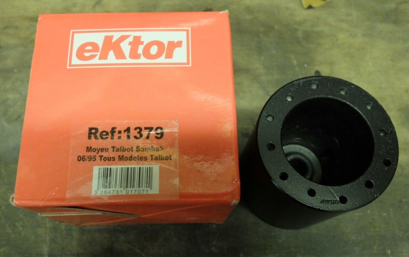

Bonjour à tous,
Un petit message pour vous dire que je viens d'installer un volant bois Luisi (Italien) sur ma samba cab. Pour cela, j'ai trouvé 2 types de moyeux pour tous volant 6 trous. Comme ils ont un double perçage, on peut mettre soit un volant dont l'entraxe est de 74mm (LUISI) ou 70mm (MOMO, NARDI).
Voici les références :
Ektor 1379 (celui que j'ai acheté, mais que j'ai du usiner un peu pour qu'il rentre)
differents types de volants - Page 4 Dscf0010
En vente sur ce site (mais très très long pour être livré):
http://www.racingtuning.fr/16793-moyeu-de-volant-pour-talbot-samba-jusqu-a-06-1985.html
ou celui ci, mais faut contacter le service client pour qu'il le commande à leur fournisseur (DeltaMics), il n'est pas sur leur catalogue / site...
http://www.ultratuning.com/moyeux-volant-c42-1?id_product_mark=136
LUISI S6901 ( plus cher, mais semble de meilleur qualité):
en vente ici: http://rrs-direct.com/store/moyeux-de-volant-2.html
Sinon, pour ceux qui veulent installer un volant Formuling (9 trous), il y a un vendeur sur ebay qui possède 2 moyeu ! Il est au Portugal Smile
http://cgi.ebay.fr/ws/eBayISAPI.dll?ViewItem&item=190992777616&ssPageName=STRK:MEWAX:IT&_trksid=p3984.m1438.l264
En extra, on ne sait jamais, s'il y des fans de volant Anglais, il y a un moyeu pour volant Mountney:
http://cgi.ebay.fr/ws/eBayISAPI.dll?ViewItem&item=200924720402&ssPageName=STRK:MEWAX:IT&_trksid=p3984.m1438.l2649
Je ne sais pas si j'avais le droit de mettre des liens commerciaux...
N'oubliez pas qu'a vaincre sans péril, on triomphe sans gloire. Donc si vous voulez mettre un volant en bois, accrochez vous,, ça vaut le coûts de se prendre la tête Smile
Je vous met le résultat de mes recherches Smile
differents types de volants - Page 4 P1040918

C'est étonnant, le premier lien que tu proposes vends un moyeu pour samba tous modèles, personnellement, je croyais qu'il y avait eu deux modèles
K1000
K1000
Nombre de messages : 30
Date d'inscription : 05/02/2012
differents types de volants - Page 4 Empty
MessageSujet: Re: differents types de volants   differents types de volants - Page 4 Icon_minitimeMar 11 Fév 2014 - 8:44
Regarde bien, c'est tout modèles Samba jusqu'à  06/1985 (Phase 1).
C'est le même pour Tagora, Solara, Rancho, Bagherra, Horizon etc etc...
Pour la seconde phase de la Samba, c'est celui là:
http://www.racingtuning.fr/16795-moyeu-de-volant-pour-talbot-samba-a-partir-de-07-1985.html
