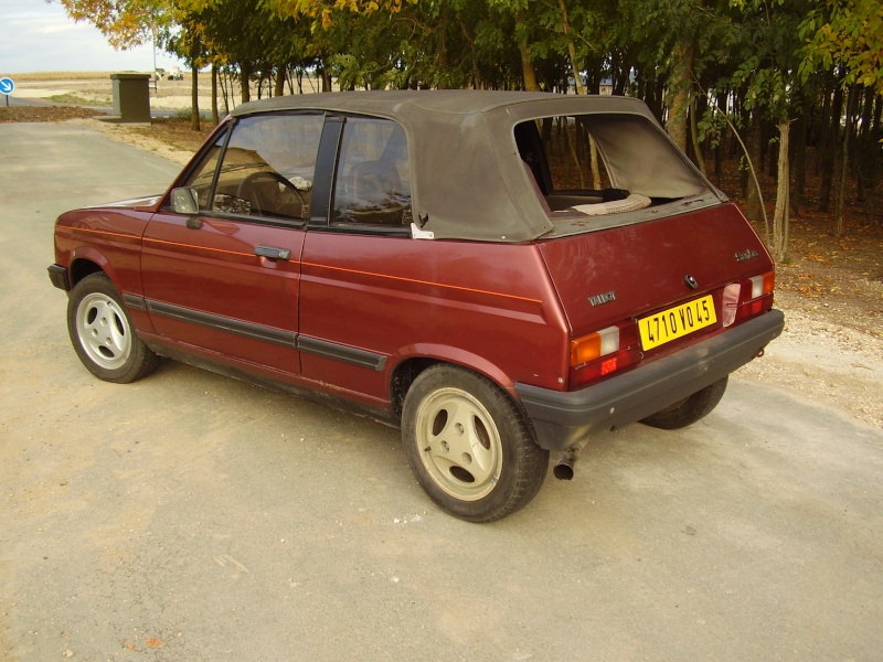

Bonjour
Quelles sont les points importants a vérifier lors de l achat d'une samba et tout particulièrement une cabriolet.
Merci pour vos réponses.
