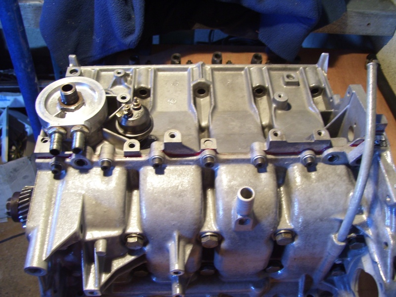

Welcome je suis en train de refaire le moteur de ma samba un 1600 cm3
donc microbillage du bloc
preparation moteur 1600 cm3 100_1713
mise en place d'une pastille de desablage a la place du clapet sous le filtre a huile
preparation moteur 1600 cm3 100_1714

Welcome mat,
Tu es en train de nous faire un super moulin d'aprés les
premiers photos, il n'y a plus beaucoup d'épaisseur au niveau
des chemises, est-ce qu'elle sont en acier traitée et pourquoi
bouche tu le trou de préssion d'huile Question
Bonne continuation pour le montage de ton 1600 cm3.
ciaoo david08

On bouche ce trou car lorsque que l'on met une sonde de pression d'huile suivant les modeles le filetage est trop court en ne bouche pas le petit trou au milieu du filetage que l'on voit sur la photo du bloc, alors si le trou n'est pas boucher toute la pression d'huile s'echappe par ce trou et redsent dans la boite et la c'est le drame plus de pression couic = plus de coussinet, donc on le bouche un peut par prevention
