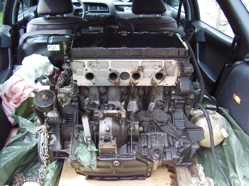

j'étais parti pour changer le 2 en 1 qui est fixé sur le collecteur et je me retrouve avec le moteur sur la pelouse avec 2 vis et 2 goujons cassé sur la culasse ptin ptin
n'ayant pas de chevre ni le tracteur de samba26 j'ai sorti le moteur par dessous mais pas génial en tout cas pas possible de le remetre par dessous

tiens, j'ai connu cette galère, investi dans une chèvre tu seras dix fois plus à l'aise avec çà.
Pour infos, le diamètre des goujon est de 7 mm mais le pas par contre je ne m'en souviens plus, j'ai du les changer aussi Wink

je serai bien venu d'aider mais orleans c'est loin en tracteur non tu aurai etait plus pres je serai venu avec la chevre d'un collegue mais pour la reposser pourquoi tu met pas les roue sur le train tu le cale pour pas qui bouge et tu baisse la caisse dessus et tu vise non ?

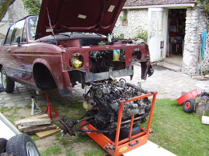

j'ai trouvé une chevre et le travail à pu reprendre oui
nett du chassis puis installation dans la voiture
pas de pot P4280411
le moteur part chez un ami qui a un chalumeau, plus efficasse que ma lampe à souder pour enlever des gougeons de culasse

maintenant j'ai un break 8 cylindres rire
