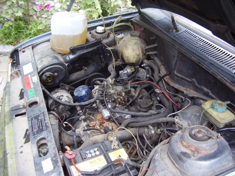

bonjour à tous
c'est un modele 1983 ,complet 72ch ! et qui marche super bien!!!
nettoyage du carbu et une bougie (nickel) une pompe a essence certifiée et hop elle a démarrée sans trop de probleme; c'est un moment tres plaisant à vivre bounce
dans le compartiment moteur vous n'avez pas trouvé une anomalie ???

L'écureuil qui est parti rire

mort de rire !!
non serieusement,le cache carburateur complet. puis je ne sais pas uhhm

C'est un carburateur simple corps identique au moteur 1124 au lieu d'un carburateur doubles corps

Classique! C'est pour la consommation.

Je me doute que sa doit se faire couramment surtout de nos jours au prix de l'essence

Et puis pour les réglages c'est aussi bien plus simple.....

à tous
bien vu à vous
et c'est vrai que cela simplifie grandement les reglages et diminue la consommation
en tout cas une modif qui ne doit pas dépasser les 50€ (un carbu, une pipe 1124 et un cable de starter)
au niveau performance je suis assez étonné par les accélerations et la vivacité du moteur, plus agreable que mon cab 1124 en tout cas;à ce jour je n'ai fait que 25km et n'ai pas pu tester les hautes vitesses

si le carbu et la pipe et les noix Laughing
il y a aussi la batterie trop grosse le bidon reservoir Laughing
puis il ont laissé la comande d accelerateur du double corps Wink
voila
