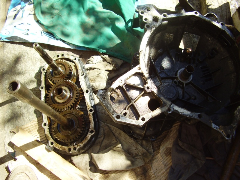

la suite du démontage en image
le couvercle de la" triplete" (pas obligé de démonter par acceder à l'embrayage)
la triplete et le carter d'embrayage

démontage distribution et pompe à huile (aucun probleme)
séparation boite de vitesses (bizarre ces 3 morceaux d'alu trouvé sur la boite uhhm ) posé sur le morceau de bois blanc affraid

Sa ne serai pas des bouts de pistons???
Nombre de messages : 840
MessageSujet: Re: Présentation "talbotjour45"   Lun 13 Sep 2010 - 20:56
ça y ressemble effectivement
t'es bon pour dépouiller la boîte et virer toute la limaille...

exacte le diagnostic était bon ptin ptin ptin
une belle brochette de jupes fendues affraid et elle roulait quand meme oui
