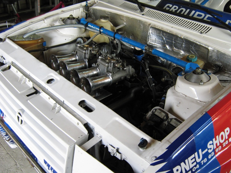

vous avez quoi comme moteur? en culasse? boite?
merci de tes réponse car moi je suis très curieux !
A+
david08
david08
Nombre de messages : 431
Restauration hivernale de ma samba de course - Page 6 Empty
MessageSujet: Re: Restauration hivernale de ma samba de course   Restauration hivernale de ma samba de course - Page 6 Icon_minitimeMar 9 Juin 2009 - 20:33
Welcome Mike,
Mon moteur est un 1457 cm3, -Culasse avec grosses soupapes, conduit échp et adm retravaillés et polies, rampes
de culbuteurs à galets comme sur les 306 pigeot.
-Gros arbre à came avec poulie réglable
-Bielles de Saxo alégées,polies ,baguées
-Pistons de ford cosworth
-Vilebrequin usiné et alégé
-Bas moteur équilibré (volant, vilebrequin, bielles, poulie)
-Pipe d'admission retravaillée et polie + brides en alu avec joint thorique
-2 webers de 48 avec de gros cornet
-Boite de vitesse 14x61 avec autobloquant
-Redescente d'huile...etc
Je te poste quelques photos du moulin.
ciaoo david08.
