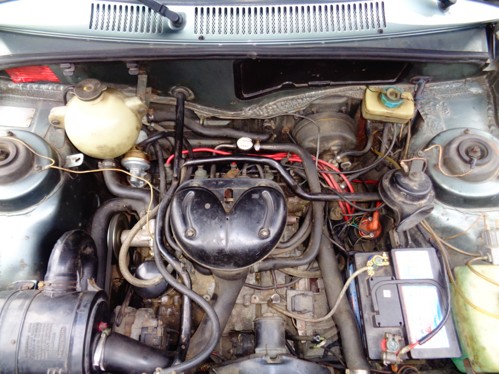

MessageSujet: Re: samba gls   samba gls - Page 2 Icon_minitimeDim 10 Mar 2019 - 9:14
Merci phpilippe voici la photo du moteur
samba gls - Page 2 Dsc00314
Quelle est l huile moteur que vous me conseillez ?

MessageSujet: Re: samba gls   samba gls - Page 2 Icon_minitimeDim 10 Mar 2019 - 9:36
10/40 ou 15/40 pour moi

MessageSujet: Re: samba gls   samba gls - Page 2 Icon_minitimeDim 10 Mar 2019 - 10:49
Au niveau du moteur je ne vois rien de bizarre. On dirait que la pompe a essence est récente et qu'un filtre a essence a été ajouté derrière celle-ci. Ce n'est pas d'origine mais c'est mieux pour le carbu. La batterie me paraît un peu large, est-elle bien fixée sur son support ?
Il manque la clé à bougie qui se fixe près du bocal de liquide de refroidissement, mais tu as la grande chance que les 2 supports soient présents et entiers, car ils sont très cassants et impossibles à trouver !

MessageSujet: Re: samba gls   samba gls - Page 2 Icon_minitimeDim 10 Mar 2019 - 10:55
Il te manque un morceau du filtre à air
Voir photos :
samba gls - Page 2 20190315
samba gls - Page 2 20190316
samba gls - Page 2 20190317

Si tu n'habites pas dans une région "froide" ce n'est pas grave, en effet c'est la partie qui comporte un système qui permet de ne pas aspirer d'air froid quand le moteur est froid puis qui ouvre l'entrée d'air froid quand le moteur est chaud pour éviter le vapor-lock. On le voit au niveau du ressort sur la photo juste au dessus. Wink

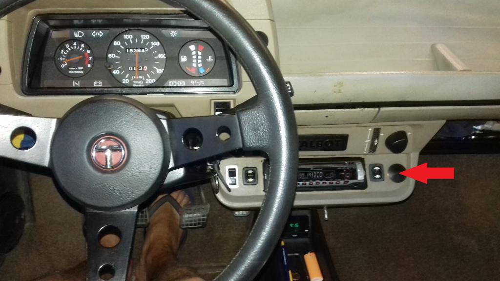

MessageSujet: Re: samba gls   samba gls - Page 2 Icon_minitimeDim 10 Mar 2019 - 17:36
Thierryfg a écrit:
C'est l'occasion de découvrir, à mes dépens, que l'allume-cigares de la mienne n'est peut-être pas d'origine ! Jusqu'à maintenant, vu que forme et sa couleur s'accordaient harmonieusement avec le reste, et que son emplacement paraissait logique, je pensais que c'était d'origine, mais maintenant j'ai un gros doute !
Voici à quoi ressemble le mien :
samba gls - Page 2 Img_2029
Mais c'est vrai que ce schéma présente l'allume-cigares sur la console centrale...
samba gls - Page 2 Rta_px10
En tout cas je trouve l'emplacement du mien bien plus pratique et logique et vu que j'en ai besoin pour alimenter l'adaptateur K7, il restera là, même si ce n'est pas conforme... a
J'ai rajouté un allume cigare moi aussi comme sur la tienne bien ,j'en ai bien un sur la console de mon cabriolet mais pas pratique pour le GPS le fil se promène sur le levier de vitesse  Wink
Je me suis usiné un bouchon noir au tour pour obstruer quand il n'y a rien de branché dessus  Wink
samba gls - Page 2 Samba-octobre.1-55e01d1

coucou Shocked Jolies tongs bien Laughing ...Bon, pas sûr que ce soit le plus adapté à la conduite uhhm Laughing Wink

Salut Jules ,
il sert à quoi l’interrupteur  juste à coté du bouton leve vitre coté conducteur zoom bounce ?
C'est pour les LP ,ils marchent avec les pleins phares mais je peux les couper si je veux avec cet interrupteur  Wink
samba gls - Page 2 Samba-31-54385ad
