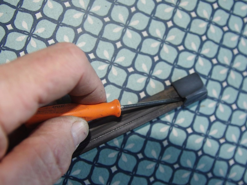

Refection Essuie Glace Image218
Dépose de l’embout avec un tout petit tourne vis. Il faut être zen.
Refection Essuie Glace Image319
Les fabricants se sont arrangés pour que le petit ergot qui maintient la pièce en place soit difficile d’accès et très cassant.
