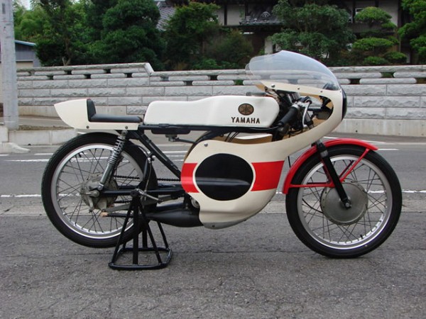

Oui mais ça fait 2 ans déjà,  je suis en cours de remontage d'un 125 Yamaha TA d'origine et d'un 50cc Kreidler  SCRAB,mais bon c'est encore plus galère à trouver les pièces que pour une Samba groupe B !!!
Mue d'une Samba LS en SRE2 - Page 2 Image-1--1957828
Mue d'une Samba LS en SRE2 - Page 2 B5ed7010
