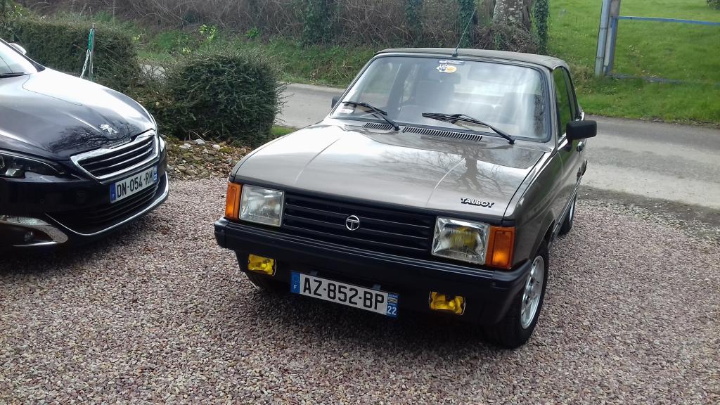

bien Ton auto est VRAIMENT SPLENDIDE  cheers cheers
La 1ère photo est à tomber par terre  Razz Shocked Laughing What a Face I love you cyclops tongue affraid

Merci  bien
Bon les photos arrangent aussi  Wink
