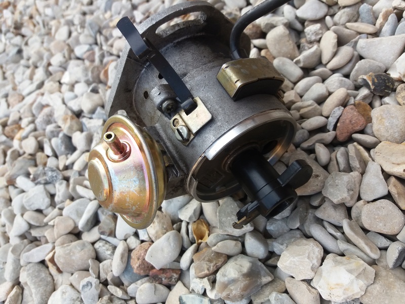

bonjour je reviens avec mes histoires de capsule.
j'ai tenté j"ai commandé une capsule de mini pour mon allumeur ducellier : physiquement tout pareil marqué 6°. la vielle capsule sur la photo est une de 205 mais percée
Nombre de messages : 4256
MessageSujet: Re: capsule depression   Mer 21 Juin 2017 - 18:22
oui mais sur la vielle c'est marqué 8°;..
vinc89
Nombre de messages : 49
Date d'inscription : 12/02/2017
MessageSujet: Re: capsule depression   Mer 21 Juin 2017 - 18:38
la 8° c'est d'une 205 pas encore démonté sur la samba. et même si pas le bon degré c'est moins grave que rien.il y a deux capsule de mini qui montent  sur les allumeur ducellier , j'avais demander sur un site marchand la différence entre les deux capsules ils n'ont pas su me répondre. donc j'ai pris une au hazard

Apéro allumeur.... sur la samba c est du 7degres

voila en place

et pour le réglage de l'avance réglé a 8° en me basant sur ça trouvé sur un site de 205
vinc89
MessageSujet: Re: capsule depression   Ven 23 Juin 2017 - 19:36
pour l'instant ca a reglé mes problemes d'à-coups a vitesse constante
