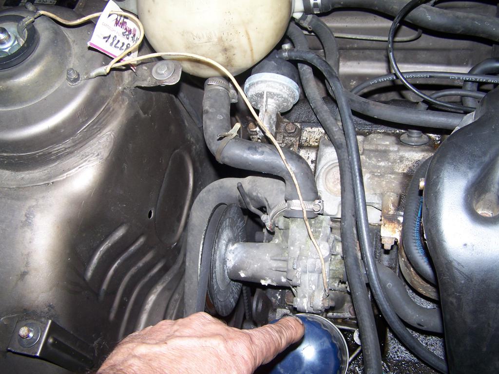

B'soir ,
bientôt 1000 kms effectué avec mon Cab depuis le changement de joint de culasse ,je compte tout re-vidanger huile et liquide refroidissement ,j'ai l'intention de changer la pompe à eau mais quel modèle pour ma voiture  Rolling Eyes Question Suspect
Je vois qu'il existe plusieurs modèles :avec ou sans boitier  Shocked,je ne vois pas trop se qu'ils entendent par là  Embarassed
EXEMPLE :type A ou type B

Voila ce que j'ai sur ma voiture (photo avant remplacement du JDC )
MessageSujet: Re: Pompe à eau   Dim 15 Jan 2017 - 18:03
peut être que sans boîtier tu voies l'hélice de la pompe?
Nombre de messages : 3017
MessageSujet: Re: Pompe à eau   Dim 15 Jan 2017 - 18:18
oui bien A 99% sûr que c'est ça, d'ailleurs c'est ce que montre la première photo que tu vois sur le site:
Nombre de messages : 5591
MessageSujet: Re: Pompe à eau   Dim 15 Jan 2017 - 18:20
Oui, c'est ça. Sans boitier, ce sont celles qui n'ont pas la partie arrière du carter, tu devras la récupérer sur la vieille pompe pour la remettre sur la neuve avec un joint neuf.
MessageSujet: Re: Pompe à eau   Dim 15 Jan 2017 - 18:37
oui c'est ce que j'ai fait.
Nombre de messages : 280
Age : 57
MessageSujet: Re: Pompe à eau   Dim 15 Jan 2017 - 20:47
Ok merci  Wink,pas de marques à éviter ,sont toutes de bonnes qualité ou pas  Question heeuu
