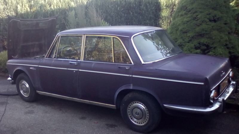

Salut les amis, nous préparons gentiment mais surement cette nouvelle restauration; nous avions trouvé un moteur de 1301 spécial, mais il est bloqué aussi et "trempe" depuis Noel sans effets.
Je ne désespère pas, et commence a rassembler différents matériels: pochettes de joints moteurs, segments, feux arrières, lames de pc, et autres babioles qui serviront plus tard. La priorité reste la Samba car il reste la capote a changer, ce qui sera fait d'ici peu, car elle est en commande.
Quelques travaux dans la maison, et cette 1300 va passer dans nos mains une fois qu'elle y aura trouvé sa "petite" place dans l'atelier. C'est que ca prend de la place tout ce petit monde!!!...

Bonsoir les amis, nous étions donc confrontés a ce problème de papiers avec la 1300, et nous n'en voyons pas trop la solution. Et puis nous (enfin je) avons eu un flash en fouillant le coin-coin, une simca 1500 gls de 1966, exactement la meme que mes parents ont eue, hormis la couleur. Cette version n'a été fabriquée qu'un an et était particulièrement bien équipée.
Donc, je suis allé la voir, bien sur il y a du travail dessus, davantage que sur la 1300, car le plancher avant gauche a bien souffert, les ailes arrières aussi, mais enfin, il y a des papiers conformes, un moteur qui tourne (ne démarre pas encore, mais ca va venir...) et puis surtout une envie...
Voici les photos de la visite:

Vous vous en doutez, l'affaire fut conclue contre un poignée d'euros, il n'y a plus qu'a la rapatrier, ce qui fut organisé rapidement vous vous en doutez
La SIMCA 1300 GL de GUILLY ( Simca 1500 GLS depuis...) - Page 2 610
Une fois arrivée dans son nouveau logis, elle a trouvé sa place (provisoire), puis inspection, inspection poussée naturellement par quelques grattages profonds et traitements au Vétanex (on ne se refait pas....)
