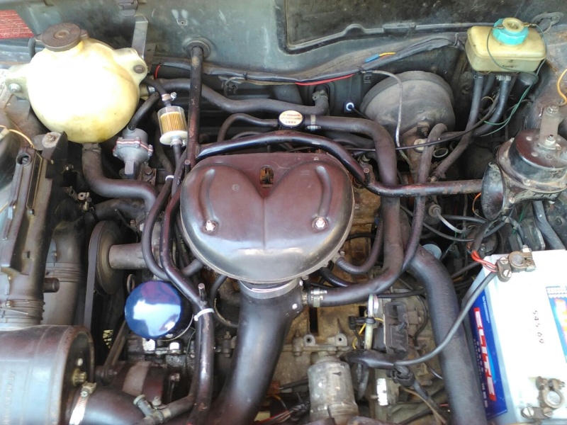

Bonjour a tous, je m'appelle Roman, je vis a Granada dans le sud de l'Espagne et je veut depuis longtemps longtemps m'acheter cette petite bagnole super sympa au look on ne peut plus cool.
Je n'ai pas de Samba mais projette de m'en acheter une tres bientôt, peut être la semaine prochaine; une cab 1,4 de 1983. La personne qui me la vend m'a envoyer plusieurs photos de l'état physique de la voiture. Sur l'annonce on peut deja voir que l'état esthétique et bon (capote, peinture, optique, pneus) après avoir epelucher internet durant des jours je sais désormais les points fragile de cette voiture et ou dois t'on regarder lors de son acquisition (bas de caisse, état carrosserie sous la moquette du coffre, etc..)
Donc j'ai des photos de tout ca et aimerais avoir votre avis si pour 3000euros cela vaut la peine que je me lance.
C'est mon premier message sur ce forum et tiens a vous remercier d'emblée pour ce petit coup de pouce.
Voyez les photos plus bas.

bonjour candy,bienvenue parmi nous,je n'ai pas Facebook,mais si tu as bien lu tout ce qui a été dit sur ce forum,et bien,tu n'as plus rien a craindre,sauf s'il te cache quelque chose.....dès ton acquisition,mets nous des photos et on te guidera.bon achat a toi.

A part le siège conducteur qui est d'une samba sympa (ce siège est une des maladies du cab) ou le confort est moindre que celui d'origine.
Et à l'avant gauche, on voit nettement sous la retouche de peinture que la traverse est bien fêlée.
Le reste semble correct bien que quelques traitements anticorrosion devront être effectués sans tarder.

En plus, j'ajoute qu'elle a déjà été repeinte. Voir si cela ne cache pas une restauration mal fait ...

c'est une voiture qui a été repeinte et c'est dommage car cela peut cacher des défauts snif de plus ce n'est pas sa peinture d'origine ;
bien penser à basculer les sieges arrieres pour voir la traverse uhhm

Le siege conducteur n est pas d origine et elle me semble un peu trop maquillé pour etre belle la traverse arriere doit etre intéressante à voir
je vois aussi pas mal de bricolage sur cette auto

Le beau blackson tout neuf en bas de caisse ne me dit rien de bon, surtout qu'il remonte trop haut pour cacher des bas d'ailes rouillées, on voit que ça cloque sur le bas de l'aile arrière sous la peinture-goudron No , elle a l'air belle, mais je pense qu'elle cache des défauts, que l'on aperçoit sur l'avant des ailes avant... dans quel état c'est dessous......
Pour le siège c'est peut-être une housse de Samba Sympa sur le siège d'origine?.....

perso,je n'achèterai pas cette auto,seul point intéressant sont les jantes .prends ton temps,je suis allé voir 10 samba cab avant d'acheter la mienne,et je peux te dire que des voitures maquillées,j'en ai vue.
