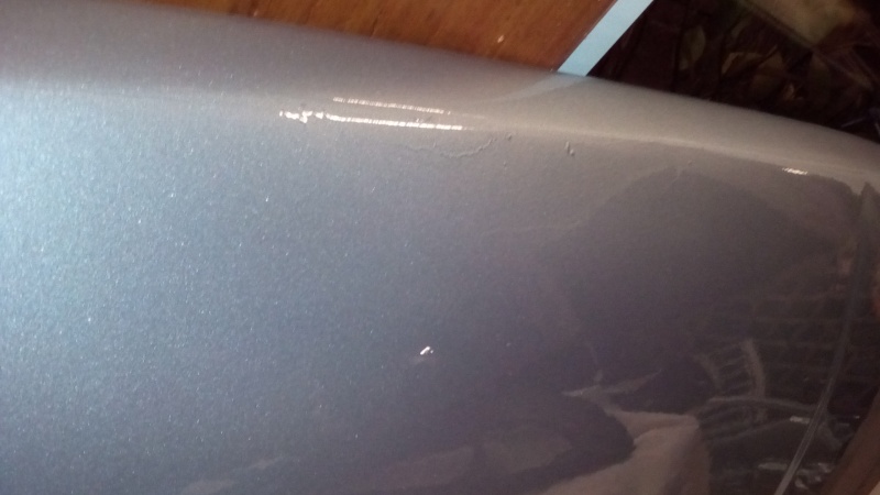

MessageSujet: Re: La Samba de Guilly (suite)   Mer 4 Mai 2016 - 16:55
Jour "J"
C'est beau, mais de loin. J'ai été trop vite et n'ai pas appreté ni le capot, ni les portes; en plus en pleine peinture, le vent s'est bien levé. Et pour couronner le tout, plus assez de vernis pour le capot. Peindre en plein air comporte des risques (moucherons etc...), je savais ce que je risquais, mais je luis "offrirais" une complète de "pro" l'année prochaine
Bilan, le capot et les portes sont a reprendre, un peu de polissage pour finir, mais j'ai quand-meme bien avancé

MessageSujet: Re: La Samba de Guilly (suite)   Mer 4 Mai 2016 - 18:30
c'est vrai que peindre dehors c'est pas top.....
Nombre de messages : 1165
Age : 57
MessageSujet: Re: La Samba de Guilly (suite)   Mer 4 Mai 2016 - 21:20
Ben oui, je le savais, j'ai voulu tenter une nouvelle fois, mais bon, je n'ai pas perdu mon temps non-plus, il y aura quelque temps de lustrage en perspective; je n'ai pas la place pour peindre a l'intérieur, surtout vu le nombre d'éléments. Là ou j'ai inévitablement merdé, c'est que j'aurais du absolument apprêter ces maudites portes et ce capot avant de les peindre, surtout que j'ai déja été piégé avec cela, ça ne m'a pas servi de leçon, faut croire!. Mais c'est fait, on recommencera...
C'est en forgeant qu'on devient forgeron n'est ce pas
