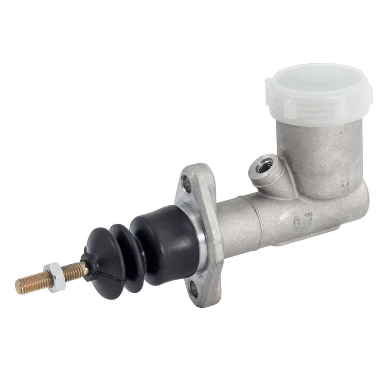

quelqu'un sait les mesures des deux maîtres-cylindres pour Samba Gr. B EVO 2? Très probablement monté le Girling, mais malheureusement, je ne sais pas dans quelle mesure.
Répartiteur de frein réglable Empty
MessageSujet: Re: Répartiteur de frein réglable   Répartiteur de frein réglable Icon_minitimeDim 18 Déc 2016 - 12:31
Je ne savais pas que j'écrivais en Italien uhhm
Le double palonnier est également conforme sur la SRE1, utilise deux maitre cylindre de 17,78mm de diamètre

Come faccio a capire se le misure delle pompe freno vanno bene??? OK per le misure di 17.78 mm come è sulla Fiche di omologazione, ma evidentemente ci sono più tipi.Come da foto, c'è da 0.7, o 0.75, o o 0.6, quale è quella giusta??????

Dalle foto che ho non si vede assolutamente nessun numero da poter a risalire al modello. :-(
MessageSujet: Re: Répartiteur de frein réglable   Répartiteur de frein réglable Icon_minitimeDim 18 Déc 2016 - 15:23
Difficile de communiquer en Italien.
You don't speak English ?
17,78mm et 0,7 Inch, c'est pareil
