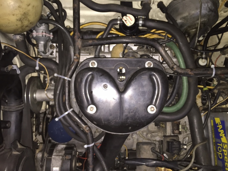

Voila les pièces en question
Leurs place dans la samba Blanche
Moteur de la Blanche dans la Pain Brulé lol!

En fait, sur ma samba couleur Pain Brûlé qui a le moteur de la samba blanche ( oui c'est un peu compliqué d'ou mon roman en demande rire ) l'allumeur est celui avec la courbe M159 comme sur mon autre moteur, donc prévu pour le 80HP avec les deux 35, mais pour avoir l’avance comme prévu par le manuel Peugeot ou la RTA à savoir 8*, l’allumeur est en buté vers l’arrière sur le moteur avec le simple corps, ce qui n'est pas normal.
Le mecano m'a expliqué que le clac_clac venait du fait que le réglage était trop faible et que la courbe de l'allumage ne correspond pas. Je ne suis pas mecano donc je prends ce qu'il me dit comme paroles d'évangile siffle
