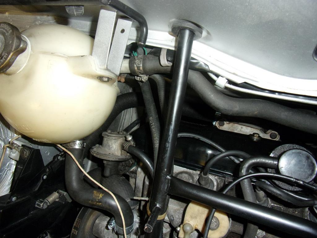

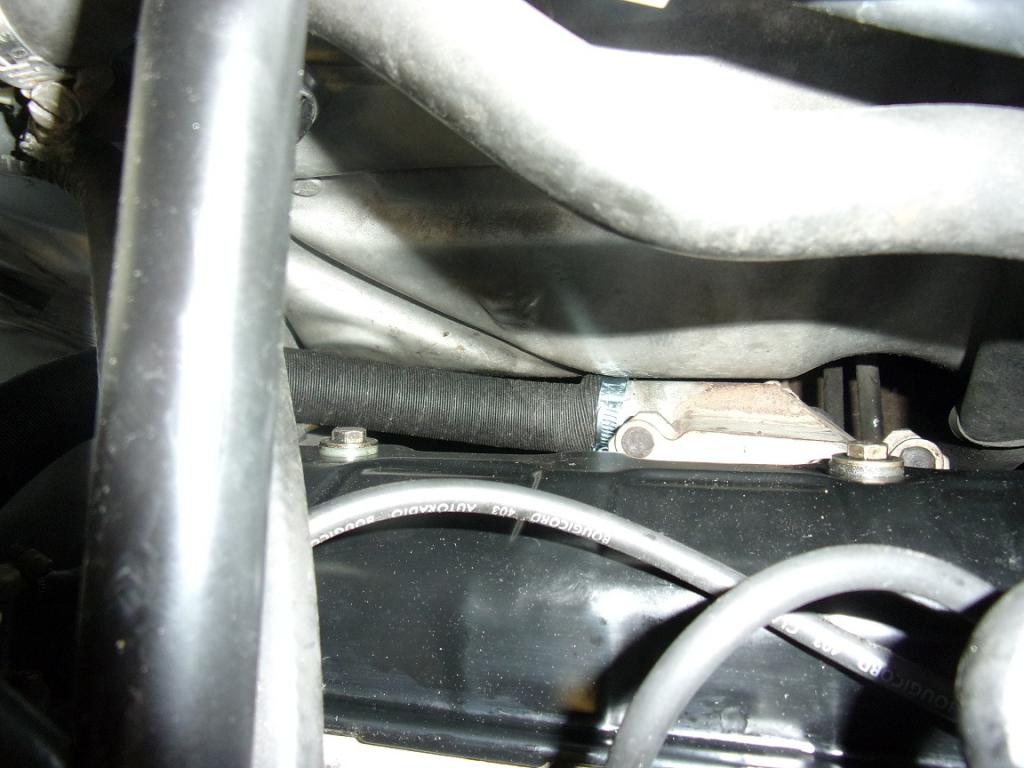

Alors, je viens de faire un essais après un réglage des culbuteurs. (déjà, eux ne claquent plus, il était tous trop lâche).
Plus de bruit. Mais je ne pense pas pour autant que le problème été là.
En effet, j'ai trouvé le mois dernier une durite pour remplacer ceux d'arrivée d'air "chaud" au filtre à air. https://www.monancienne.com/fr-FR/tube-conduit-air-en-carton-diametre-31-mm_UC22500.htm (sauf que, ils ont rectifié, quand je l'ai commandé elle était donné pour du 34 intérieur  Evil or Very Mad )
Alors, j'ai tenté de l’agrandir en forçant de l'intérieur ou en mouillant+forçant , rien n'y fait, j'ai donc simplement fait une entaille pour la mettre. ça fait propre.
La abmastoblat - Page 4 Durite1-511c06a
La abmastoblat - Page 4 Durite2-511c0ac
Mais en y regardant bien, la coque de prise d'air sur l’échappement est bien prés du tablier de la caisse et je me demande si le bruit ne venait pas de là. Avec la durite et le collier maintenant ça touche franchement et ne vibre donc plus ? ? ?  Question
Quelqu'un peux me faire une photo pour voir l'écartement normal ?
Il faut que je cherche d'ou ça viens.
Le moteur est un 1.1 l

J'ai vu et vaincu. C'était un écrous de fixation de la pipe d’échappement tenant la plaque par la même occasion qui c'est barrée. Comme le reste de la mécanique, pas facile d’accès et il fallait démonté la tôle avec la prise d'air (4 écrous) pour accéder à celui-ci et en plus, heureusement que j'en avais sur le moteur de la donneuse car c'est un filetage de ~7mm à la c_n.
Donc, la Samba est de nouveau opérationnelle. 8]
