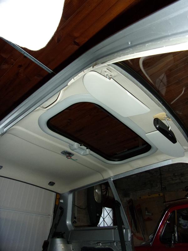

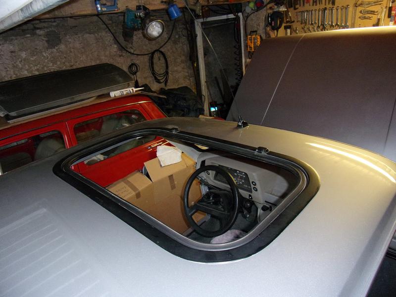

J'avance, le toit ouvrant est posé.
La abmastoblat 100_0647_tn-4c9d343
Le ciel de toit à suivi
La abmastoblat 100_0664_tn-4ca601d

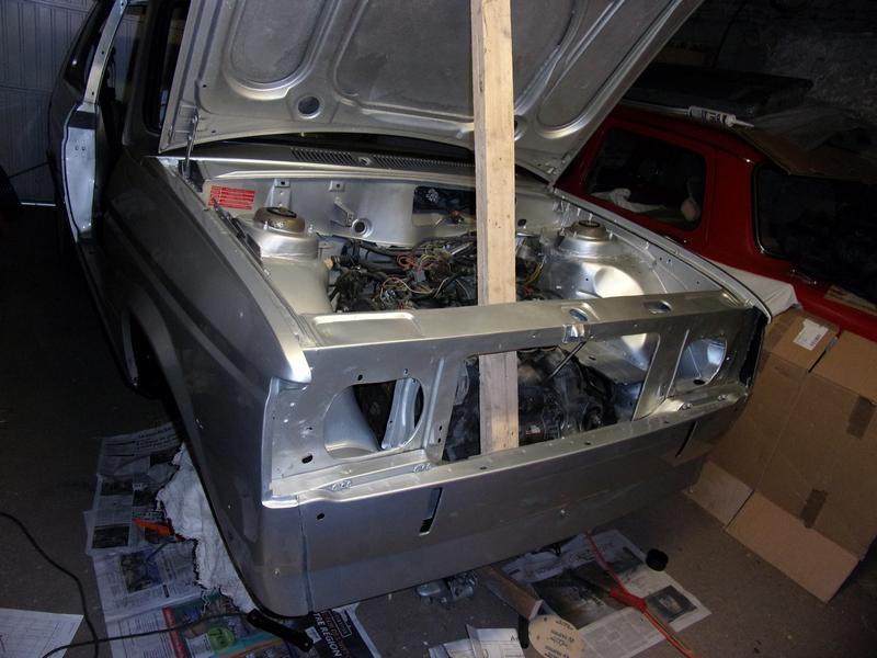

Les ailes et la jupe AV sont ajustées et fixées après avoir traité aux blaxon les interrieurs d'ailes et les passages de roues..
La abmastoblat 100_0666_tn-4ca602d

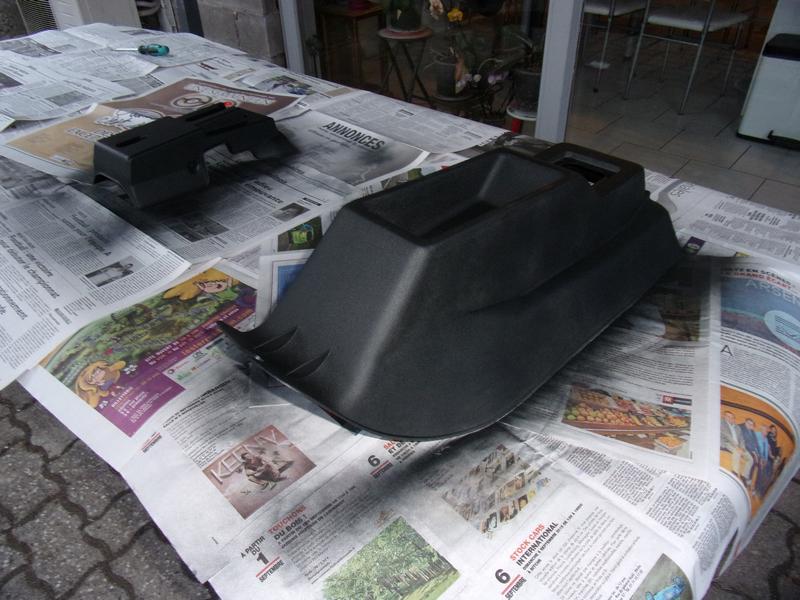

et comme la console centrale était bien marqué par le temps, j'y ai mis un coup de peinture à pare-choc.
La abmastoblat 100_0667_tn-4ca6033

MessageSujet: Re: La abmastoblat   La abmastoblat Icon_minitimeMar 8 Sep 2015 - 6:40
La peinture à pare-chocs, c'est une peinture noire mat classique ou une peinture à effet granuleux ?
Le résultat semble très beau
