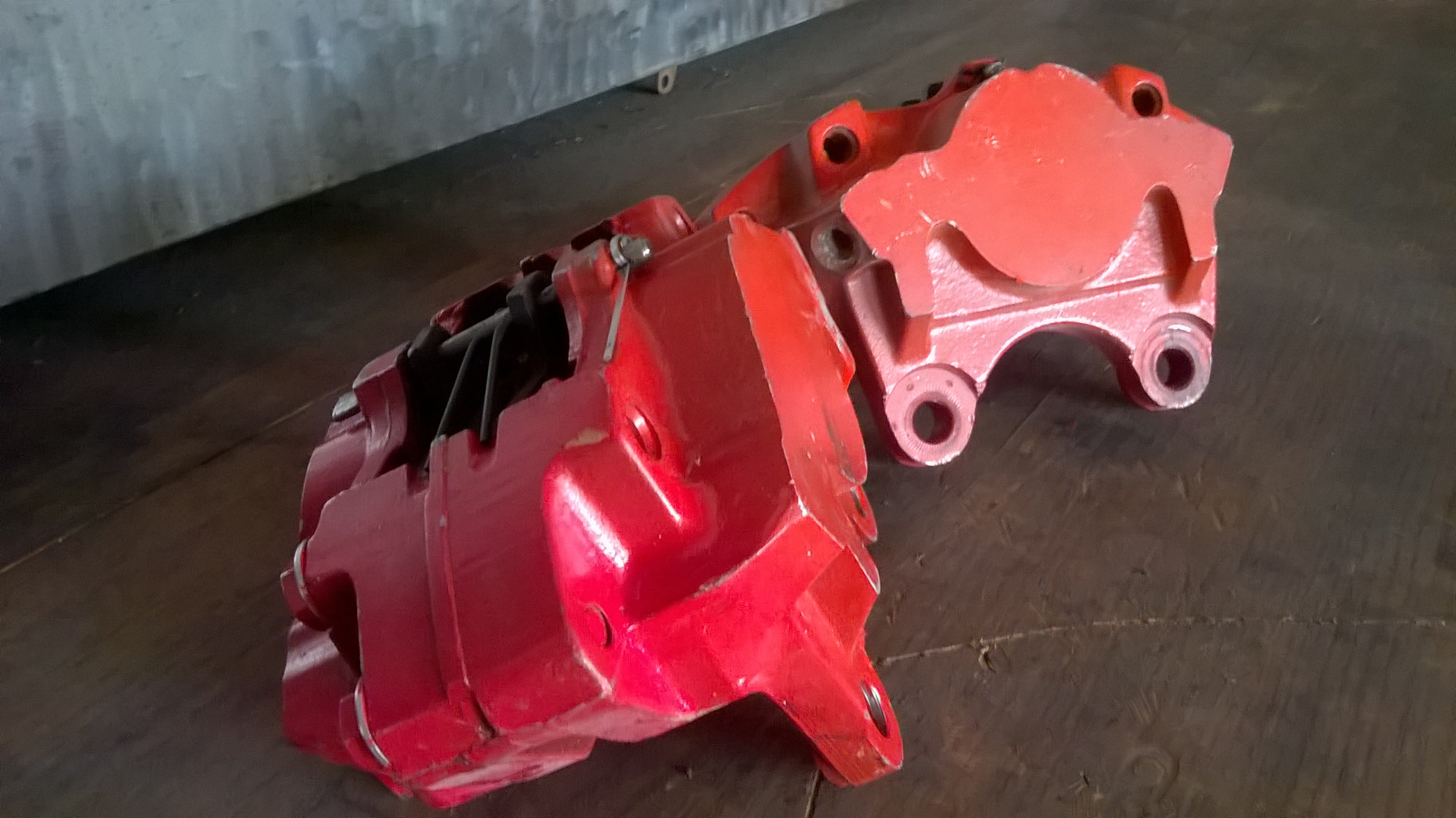

En parlant d'achat, voici ce qui est arrivé, 4 autres arrivent aussi bientot normalement... Bon évidement, la couleur rouge va laisser place a l'alu... Deux iront ( une fois élargis) devant sur des disques ventilés et deux autres à l'arrière.

Ils ont l'air très propre

Ils sont en bon état oui, je prends les côtes pour faire deux entretoises propres... d'origine c'est du 10 d’épais les disques, moi j'ai du ventilé en 21mm d'épais donc une cale de 11mm avec logement de joint torique.

J'ai de la doc sur cette transformation, mais je n'arrive pas à mettre la main dessus

Ha... si tu trouves pas avant, je vais me faire un 3D et un coup d'imprimante 3D pour vérifier avant usinage

ça y est, j'ai trouvé, ce n'est pas dans mes archives, car je ne veux pas monter ces étriers, mais tout simplement sur notre forum préféré à cette adresse
http://talbotsamba.forumpro.fr/t2387p75-ma-samba-gr-b-en-renovation

Ha oui, j'avais déja vu le montage, j'ai cru que tu avais un plan... je ferais le mien va Wink
Le frein à main hydraulique doit bien mordre quand meme avec des 2 pistons...
